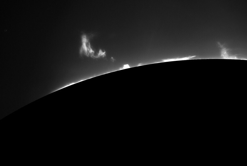

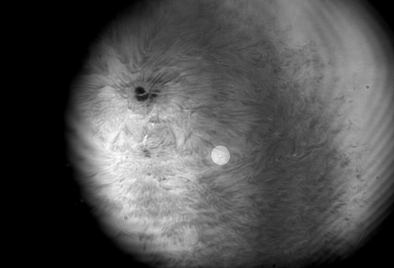

Voici 2 images en essai avec le C8 et mon montage arrière.
C'est peut etre plus parlant que mon charabia 😁
Cordialement  bonne journée
alain
Effectivement, c'est plus parlant et la couronne est déjà pas mal. C'est encouragent, de quoi persévérer.
