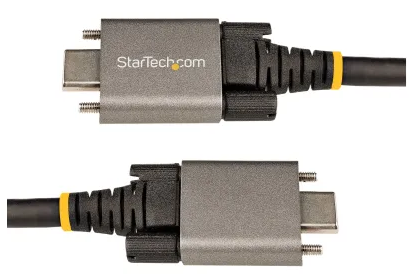

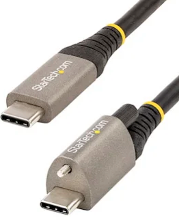

  • même si elle n'est pas refroidi, j'aurais bien aimé avoir l'info sur la température du capteur.
  • Je ne sais pas pourquoi les constructeurs mettent des connecteurs USB3 Type B et non pas USB3 Type C

il y a une heure, Gandalf a dit :
L'USB type C c'est de la merde mécaniquement, le type B a le mérite d'être plus costaud.

Il y a 10 heures, Tromat a dit :
J’aurais plutôt dit l’inverse.
