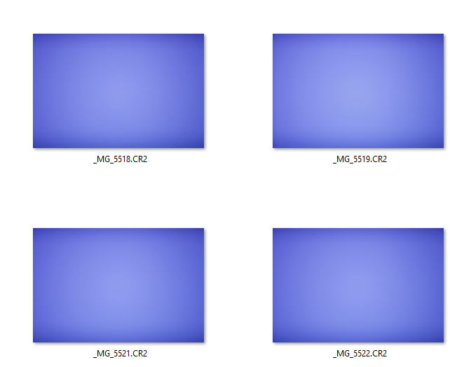

Je dispose d'un filtre Optolong UHC dont je suis globalement satisfait mais il provoque à chaque fois ou presque deux bandes assez larges sur toute la longueur de l'image, et ce
à toutes les focales utilisées à present : 24mm,35, 100 et 200mm. voici un exemple avec les flats à 200mm, c'est clairement du vignettage.   :

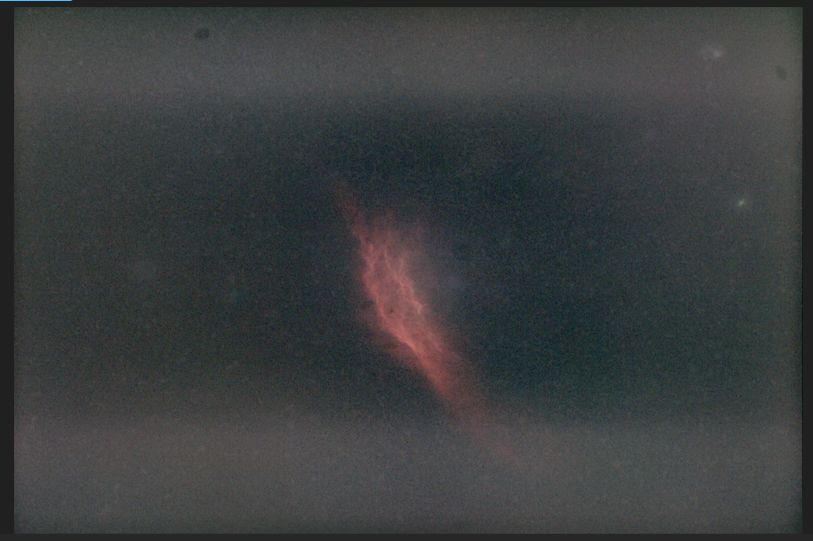

A l'empilement, sur ngc1499 par exemple j'obtiens ceci sans flat (toujours à 200mm, sans étoile pour montrer le phénomène)  :
En mesurant le filtre, je trouve que la largeur est de 22mm et non 24mm. Je penche pour cette explication sachant que le filtre n'est pas contre le capteur.
Mais y a t'il une autre explication ? Je trouve étrange que le vignettage concerne la longueur et très peu la largeur.
Quel autre filtre à conseiller pour éviter ce problème ou conseil pour éviter ceci ?
un vignettage serait arrondi ici c'est autre-chose, peut-être un reflet?
Hello,
Le problème que tu mentionnes est bien du vignettage ...  ;)
Pas adapté pour ton usage / focale.
Passer sur une plus longue focale ou un filtre vissant

J'avais lu que sur des filtres à bande étroite il pouvait y en avoir mais pas sur des filtres à bandes larges. C'est le filtre en lui même qui génére le vignetage ou le chassis du filtre ?  Il mange quand même 2mm. Il en existe d'autres plus larges ou qui font réellement 24x36 ? un conseil sur un autre filtre ?
merci à vous et pour la référence. Pour moi le vignettage a une drôle de forme. Il devrait être rond. J'utilise ces filtres avec des objectifs ouverts (entre f/2 et f/2.8) . je ne comprends pas pourquoi le vignettage n'est pas rond. quelle est la taille réelle utile du filtre chez vous , c'est bien 24x36 ou plus petit, comme sur le mien ? J'hésite à en prendre un autre (stc ou astronomik) de peut d'avoir le même problème. Je ne cherche pas un ultra sélectif.
