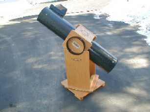

Selon E. Ting (rédacteur de tests dans les revues américaines), le meilleur télescope du Monde, au sens de celui qui donne les plus belles images, est ce machin là :
Il est moche, hein ? :)
Voir test ici : http://www.scopereviews.com/best.html

Non, ce n'est pas ça Kepler. Kepler, c'est la marque qu'appose Optique Unterlinden sur le matériel fourni par le sous-traitant Guan Sheng Optic, de Taiwan. Le magasin L'Astronome les nomme "Sky Optic", et le magasin Teleskop-Service ne les renomme pas et les appelle simplement "GSO".
Exactement !!! J'avais oublié que dans le noir je ne vois pas le téléscope et que le jour il est rangé dans mon placard ! (enfin je sais pas si un Dobson ça se démonte)
Le choix est tout fait !
Le Kepler sera donc mon futur téléscope, il remplacera mon vieux 114/900 que je vais sûrement jeter sans regret !
