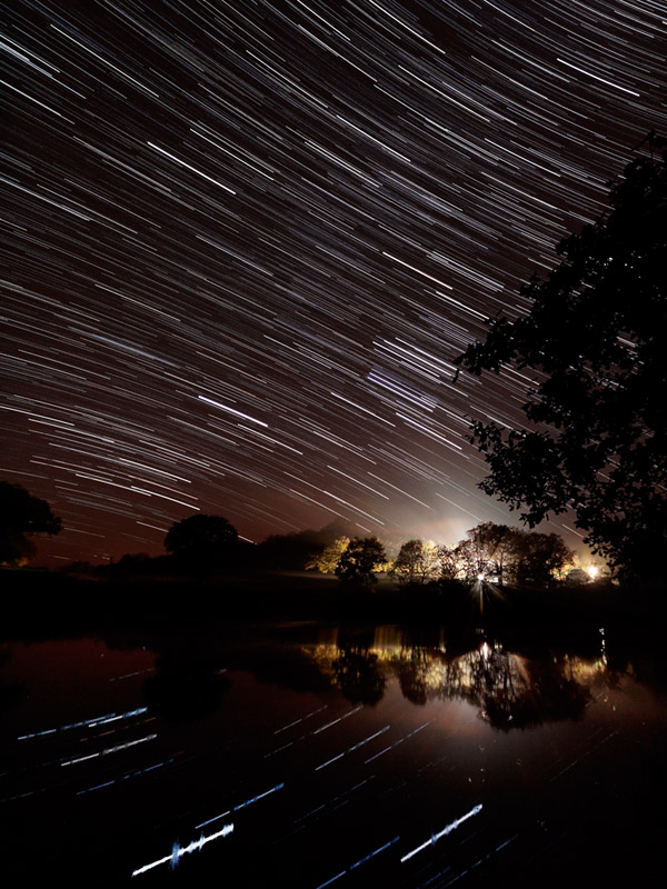

Voici ceux que j'ai fait dernièrement : http://www.webastro.net/forum/showpost.php?p=387939&postcount=2
La batterie était pleine en arrivant, la dernière (présenté en premier ici) s'est terminée quand la batterie était vide (c'est certainement pour ca que l'image à le même temps de pose que la précédente).
Pour faire de jolie filé d'étoile, il te faut quelque chose au premier plan pour donner une certaine profondeur à ton image. Ensuite, n'hésite utilise un objectif grand champ et ferme le au maximum, cela te donnera encore plus l'impression de profondeur dans ta photo. Une fois que tu as bien fermé ton objectif, il faut que tu règle la sensibilité en fonction de ta pollution lumineuse. Sur l'exemple de mes photos, à l'oeil nu, le halo ne se remarque pas, par contre, sur les photos...

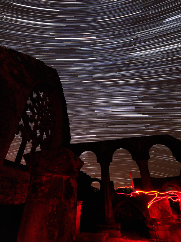

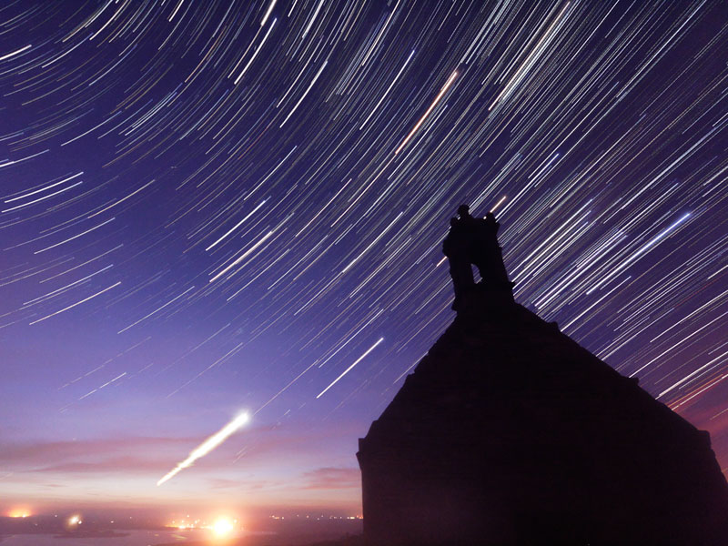

Voici quelques exemples de photos réalisées à partir de ce logiciel :
Coquet non ? :)

Très jolies photos !!!!!!!! comme d'hab. d'ailleurs.

Oui, je les préfère aussi! Selon la qualité du ciel, il faut bien ajusté ouverture et sensibilité!
Les deux premières postées manquent un peu de sensibilité. Par contre, la dernière aurait dû être un peu plus fermé.
En tout cas, je suis quand même satisfait de ce coucher d'Orion!

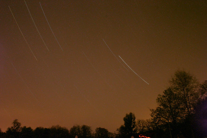

J'avais deja fait des files d'etoiles en argentique . Hier, grâce à la méthode expliquée par Lolo de Cornouaille et au logiciel Starmax, j'ai fait mon premier filé avec mon CANON EOS 400 D.
Conditions:
CANON EOS 400D + objectif 18 - 55 mm calé sur 18 mm
Sensibilité: 800 ISO
Temps de pose global: environ 1 heure par poses d'1 minute
Centré sur l'étoile polaire. Pour la première je n'ai pas cherché de cadrage spécial, c'était pour tester Starmax. Sur plusieurs il y a eu de la buée sur l'objectif. A noter aussi le passages d'avions !!!!!!!!!! ( ah !! ils nous embêtent ceux la )

Sympa ta photo, mais quel était l'ouverture de ton objectif ?
Et un conseil pour la prochaine fois, essaye de mettre un objet (comme un arbre) dans le champ, ça donne beaucoup plus de profondeur à l'image!

Moi aussi j'aime l'aviation mais avoir les traînées sur les photos c'est pas cool. En plus à Chateaudun on est sur la ligne de descente sur Orly alors il en passe très souvent. Sur certains on arriverait presque à lire le nom de la compagnie sans instrument tellement ils passent bas
  alex31 a dit :
J'ai mis l'objectif à pleine ouverture soit f:3,5
Ok, je comprends maintenant l'intérêt d'additionner les poses!!
