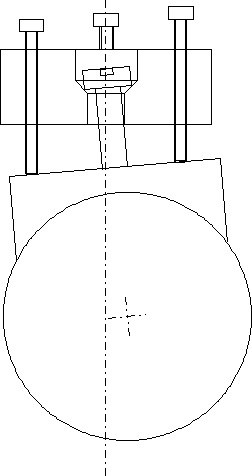

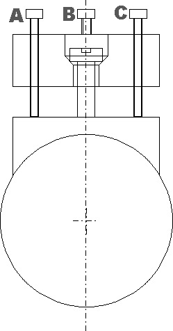

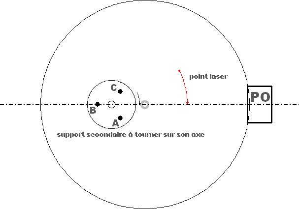

Relis toi : un secondaire bien centré dans le PO n'est pas trop haut ou trop bas, il est à sa place :be:
Non, je crois qu'on ne se comprend pas.
Quand on positionne le secondaire, il doit faire un cercle parfait centré dans le PO, indépendamment du primaire.
On peut donc le translater suivant l'axe du PO, il restera toujours centré, c'est ce que j'entends quand je dis qu'il peut être trop haut ou trop bas.
Par contre, il faut également que l'axe du primaire tape dans le centre optique du secondaire et c'est donc pour celà que je parle de toucher au support de l'araignée.
  Citation
Les vis qui servent à centrer l'araignée dans le tube ne peuvent faire descendre ou monter le primaire.
C'est la vis centrale qui servira à cela.
Je pense que tu parles du secondaire?;)
Dis moi -et je crois que c'est là qu'on ne se comprend pas- quand tu dis que la vis centrale fait "monter ou descendre" le secondaire, ce mouvement se fait par rapport à l'axe du primaire (le secondaire s'en rapproche ou s'en éloigne avec l'action de la vis B ).
Moi, quand je parle de "monter ou descendre", je parle par rapport à l'axe du PO.
En fait, je viens de lire un tuto de chez astrotelescope qui dit que si le réglage en hauteur (celui dont je parle par rapport au PO) est correct, le décalage par rapport au primaire se fera tout seul lors du centrage de l'image dans le PO.
En gros, mon problème, c'est de bien faire passer l'axe optique du primaire par le centre optique du secondaire.
Peut importe la distance entre les 2 centres optiques (et donc la vis B), elle se règlera ensuite.
Suis-je claire ou pas?:?:

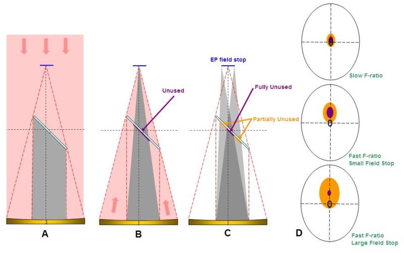

Avant de collimater au laser, pour éviter de vignetter, les deux conditions à remplir sont d'avoir le centre optique du secondaire(tenant compte du décalage) sur l'axe du tube optique et d'avoir aussi l'axe du PO centré sur ce centre optique du secondaire. Ce marquage permet de positionner rapidement et précisément le secondaire à l'aide du laser et de vérifier aussi son bon positionnement à chaque collimation.
Au passage, un petit dessin trouvé sur cloudy nights montrant que le marquage se trouve dans le cone d'ombre :

  den a dit :
Allez après la réflexion de Lassila sur la collimation laser de son télescope( http://www.webastro.net/forum/showthread.php?t=32890 ) et les moultes discussions sur le fait que l'on obtient pas la même collim avec oeilleton et laser, je vous livre quelques observations qui vont peut-être vous aider.
Le marquage du secondaire aide bien aussi à se représenter ce que je vous livre ici.
Supposons un secondaire bien centré dans le PO, la vue de face donnera à peu près ceci (je ne montre pas le cercle du PO pour pouvoir inclure la prtie centrale de l'araignée et les vis de collimation) :
Maintenant, nous enfilons le laser dans le PO et effectuons la collimation.
Nous ammenons le point du laser sur la pastille centrale en tripotant les vis de collim du secondaire et la manip effectuée on rejette un coup d'oeil avec l'oeilleton, voici ce que l'on obtient vu de la même façon (un poil exagéré pour la manip ? ;) ):
Catastrophe, durant la manoeuvre le secondaire s'est échappé de sa position n'est plus dans l'axe du PO ni dans l'axe du tube du télescope. Donc plus qu'à foutre le laser à la poubelle, passer un post vengeur sur WA, etc, etc...
Reprenons un peu plus haut : nous avons le secondaire bien centré dans le PO.
Le but de la manoeuvre est qu'il conserve sa place durant la collimation au laser et pour cela nous allons ammener dans un premier temps le point laser sur l'axe PO/pastille centrale du primaire, non pas en touchant aux vis du secondaire, mais en desserant un poil la vis de collim située sur l'axe du PO marquée "B" et en faisant pivoter à la main le support du secondaire.
Une fois le point laser sur cet axe PO/centre primaire, nous allons l'ammener au centre de la pastille du secondaire à l'aide des vis de collimation, mais on voit que maintenant il n'y aura plus qu'à agir sur cet axe, donc on agira sur principalement sur la vis B.
Les vis A et C seront serrées/désserées de façon égales pour compenser le déserrage/serrage de la vis B, et durant ce temps le secondaire conserve son centrage dans le PO.
Des questions ? :be:

  Citation
1 tourner le secondaire lateralement pour aligner
le primaire sur l'axe du PO...tu fais tourner un secondaire bien centré donc il devient une patate "centrée" ,un "ellipsoide" centré, et non un beau cercle donc tu introduit une aberration,"une sorte d'astigmatisme?
La rotation est très minime et au contraire, avant d'aligner le secondaire par rotation c'est là qu'il y avait une éllipsoïde, mais souvent indétectable à l'oeil nu.
Au départ, avant de travailler le secondaire en rotation, on a fait que le positionner centré dans le tube, face au PO, mais sans s'occuper de son orientation précise.
Il faut juste qu'il soit face au laser pour placer le faisceau entre les deux points de marquage, et comme ces deux points sont sur l'axe de rotation, le faisceau restera centré si on ne bouge le secondaire qu'en rotation.
