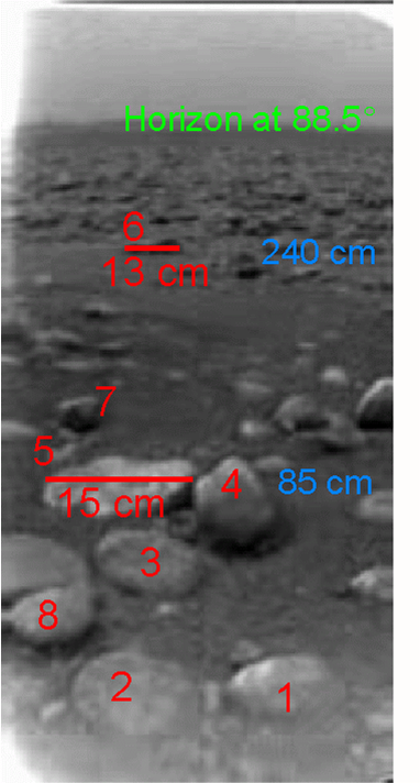

* On a parlé abusivement de rochers posés sur du sable et rappelant le sol de Mars. En fait les mesures sur cette image montrent qu'il s'agit de petits blocs de la taille de galets (glace de quelquechose? silicates ?) et que le sol serait un mélange de glace d'eau et d'hydrocarbures : comme plage on repassera !
