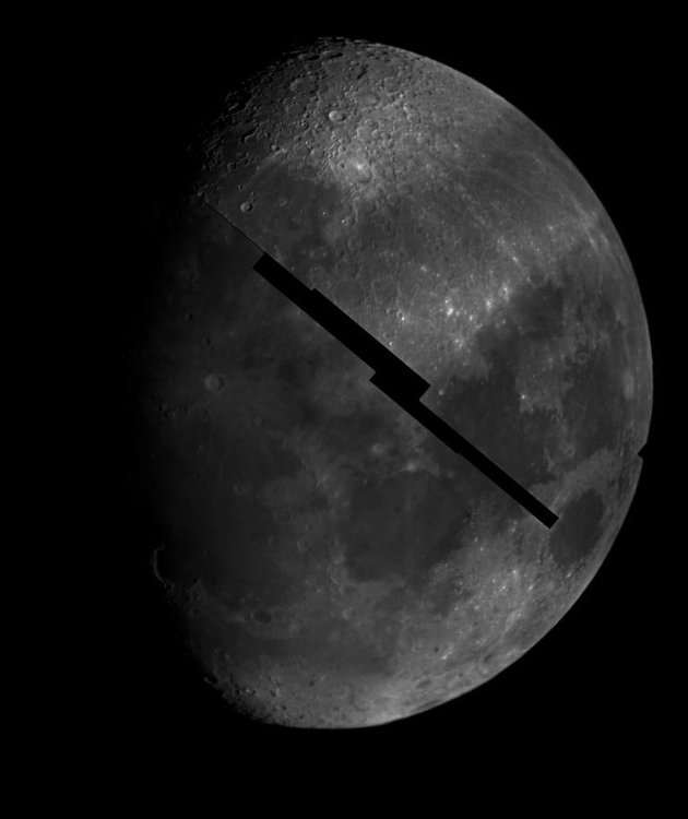

juste un petit bout!!
guy03
Pas de bol!! ça en manque un bout! c'est ma premiére mosaique compléte (enfin presque!)de la lune.
Webcam 900 spc, des avis de 40 secondes au foyer de la lunette (c6r). Avec une barlow de x2 ça serait mieux mais plus laborieux car il faudrait faire plus d'images!! L'image est un peu sous échantillonnée.
Ah oui dommage pour ce petit bout. En tous cas superbe boulot, ça doit être passionnant d'assembler tout ça.

Salut Guy,
pas mal du tout ta mosaïque ! C'est marrant, ça m'est déjà arrivé le p'tit bout qui manque à peu près au même endroit !
Y'a pas grand chose à ajouter au niveau du traitement si ce n'est que tu peux faire des AVIS plus longs pour avoir plus d'images à compositer.

Salut guy03
ne t'inquiètes pas : ce morceau manquait effectivement à la lune
je l'observais à ce moment là et je confirme
il s'agit d'un effet retro-libration à effet réfléchissant
bravo en tout cas d'avoir su imager ce manque lunesque!
C'est déjà arrivé à d'autres... on ne se moquera pas ;)
Si je peux me permettre deux petits conseils d'un faux débutant.
Tu devrais faire le réglage du gain et de l'ouverture sur la partie la plus éclairée de la lune car par endroit c'est à la limite de la surexposition.
Sinon pour éviter d'oublier des bouts, tu peux utiliser imerge qui permet de faire une mosaïque depuis l'avi directement (il prend la première image de l'avi).
A chaque avi que tu prends tu vérifies vite fait que ça marche. Attention au moment de traiter, il se peut que la partie commune à toutes les images soit plus petite que la première image de l'avi capturé, donc prends de la marge. je sais ça fait des caputre en plus et un traitement plus long.
En tout cas c'est une belle image que tu as fait la.

Pour montrer que je ne me moque vraiment pas (s'il y avait encore un doute) un beau raté de l'été dernier!)
Ah oui effectivement il y a eu une petite, mais vraiment très légère erreur ! :be:
Enfin au moins on savoure d'autant plus la mosaïque que tu nous as mise en premier ! Qui d'ailleurs est vraiment très bien faite (mis à part le petit morceau qui manque mais ça ne gêne pas tant que ça non plus).

Les trous sont uniquement dus à l'écart pendant la registration des images. Sur les avi de départ il n'y avait pas de trou!
D'où mon conseil de chevaucher largement ou avoir une mise en station précise et une monture qui assure (voire un suivi lunaire);

Merci de la petite précision !
Je pensais que c'était du à une erreur lors de la prise de vue (enfin c'était tout de même étonnant :)).
