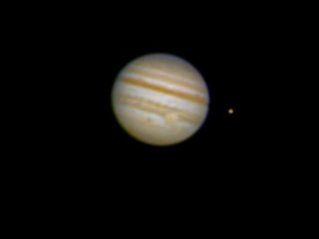

Bonjour à tous. Nous avons fait hier notre premier essai d'imagerie sur jupiter.
La config est la suivante :
LX90 mode AltAz
Barlow Meade Apo x2
SPC900 firmware couleur enhanced
Acquisition QCfocus, traitement iris
300 images, 5 fps, 100 retenues
Nous avons pris un réglage a gain nul malgré une assez forte turbulence, certainement une erreur de débutant (séquence faite depuis notre balcon en région parisienne).
Le résultat est à la hauteur de notre expérience (cad presque nul :))
Par contre, nous sommes perplexe devant le chromatisme de l'image. A noter que sur une séquence sans la barlow, il apparaît également, et que la collimation du SC est correcte (vérifiée à la webcam et barlow).
Une idée sur la source de ce chromatisme ?
merci !
c'est pas si mal, la GTR est là :)
la turbu bien sur, via peut être la barlow pour petit peu.
Dans iris, tu peux recaler les couches, pas le choix ;)

bonjour
un simple recalage des couches sous iris plus un soupcon de saturation et contraste et voila ,une image deja honorable....
je pense a la dispersion atmospherique.
bon ciel
dominique
Merci pour vos réponses. Il faut donc bien stacker les trois couches séparement et ne faire l'addition chromatique qu'à la fin si je comprends bien.
Merci Domi pour ta retouche, cela nous laisse de l'espoir ;)
Généralement c´est ce que font les logiciels (traitement séparés), mais tu peux appliquer le même filtrage à toutes les couches (traitement global) ou pas et dans ce cas c´est un peu comme traiter séparément les trois couleurs pour les recombiner par la suite.
C´est en tout cas, abstraction faite de l´erreur d´alignement (pas grave en soi), une excellente "première" image !!!
Bravo continue.
Je travaille moi aussi avec Madame... Votre image de Juju est très réussie, pour une première, chpeau vraiment, les suivantes vont être sûrement être époustouflantes...

oups j'arrive aprés tout le monde
ce qui me frappe, c'est le nombre restreint de frames
seulement 300, ce n'est pas beaucoup
le triple aurait fait ressortir les nombreux détails présents
Régistax peut-être une option pour le traitement des avis sur Jupiter
son équilibrage des couches couleurs et son histogramme sont de bons outils
bonne suite
Ben en fait, on prend 5 FPS pour éviter la compression, et 2 minutes.
Après, quid de la rotation vu que la grosse tourne vite ?
Mais oui, 300 c'est trop peu.
Madame fait donc la registration et le stacking par couche, puis Ondelettes (par couche aussi), pris assemblage des trois composantes. C'est bon ?
Elle m'a parlé d'essayer un filtre flou sous Iris...
Au fait, comment a t on un histogramme sous Iris ? Je n'ai pas été foutu de trouver cela. Ni sous QCfocus d'ailleurs.
Le seul outil de capture avec un super histogramme que j'ai vu pour l'instant, c'est Keith Astroimager sur Mac, mais il fait des .mov et je n'ai pas vérifier su Iris sait lire cela.

Je fais la prise de vue, elle fait les traitements sous Iris.
Il va falloir que je fasse le finish sous Toshop, elle ne veut pas le faire :cry:
1200 images il te faut, pour l'histogramme va voir dans registax (seul prog où je l'ai vu), le traitement dont Mme parle c'est le masque flou.
Dans l'ordre j'ai fais:
white sur une zone blanche de juju ---> black sur zone noir du ciel --> masque flou --> filtre gaussien --> contraste --> saturation
Je trouve mieux mais appliqué sur chaque couche separément sur ton image d'origine ca devrait dechirer. (la c'etait en plus sur la trichro en jpg:confused:)
Vous avez fais une belle capture !!!!!!
