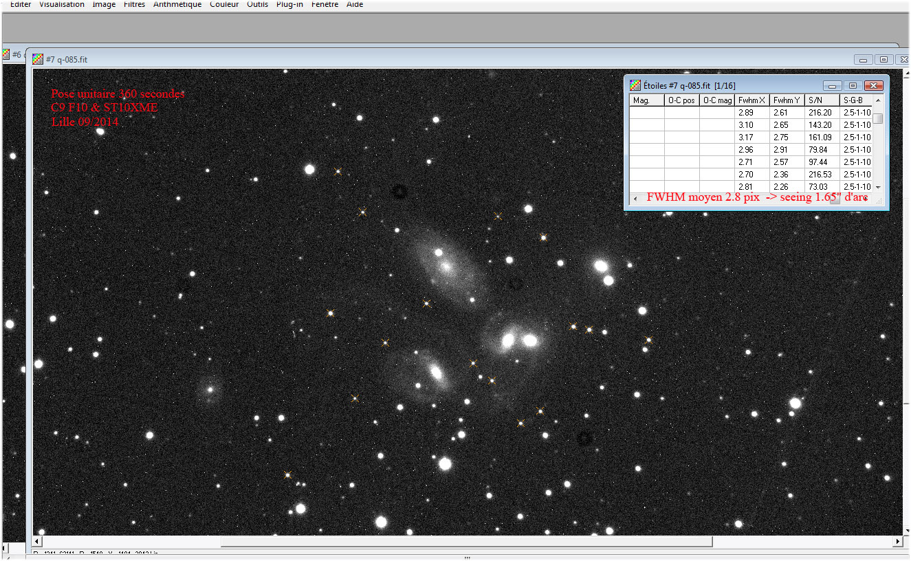

Attention, pour le Quintet le pire handicap est la turbu... Un seeing trop important gomme la résolution, surtout avec une longue focale et les petits pixels du Kaf 3200.
En effet, rehausser l'image n'apporte rien de plus. Au contraire, le bruit apparait ainsi que les artefacts. Ce n'est pas bon.
Une régle : le fond du ciel doit rester le plus naturel possible, un ciel "sortie compositage", sans bruit excessif.
Je régle le niveau de bruit aux seuils de visu d'Iris.
Bref, pas vraiment de miracle, l'image est à son maximum, on ne peut pas sortir d'avantage d'infos d'un 200 mm avec 3 heures de pose.
