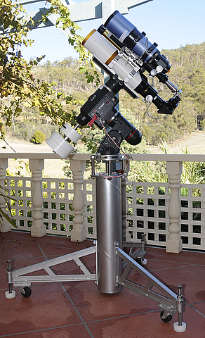

Je l'ai cherché assez longtemps (pas en stock) mais j'ai fini par l'avoir chez TS (179 €) . Je viens de l'avoir ce soir dans la version blanc (voir photos en page précédentes, c'est exactement la même).
Mes premières impressions sont très favorables. Je suis agréablement surpris par la qualité de construction. Les 3 vis pour faire reposer le pied sur terre sont absolument superbes. Les roulettes fonctionnent bien mais peuvent s'avérer un peu petites sur un terrain accidenté ou herbeux.
La colonne elle même est très lourde et solide. Belle finition de l'ensemble c'est du costaud.
Le système de trépied n'est pas trop évident à monter seul, il vaut mieux être à deux pour bien pouvoir facilement rentrer la colonne dans la base et resserer les vis. A signaler les deux clefs allen fournies.
La hauteur? Correcte mais peut être insuffisante pour certains instruments visant le zenit.
En bref on en a largement pour son argent, c'est très agréable de pouvoir ballader son instrument solidement fixé sur des roulettes. Rester à comparer par rapport au pied classique (durée d'amortissement, etc.).

J'ai du mal à croire qu'un appui sur trois vis de 2cm dans un filetage qui a du jeu soit plus stable qu'un trépied, même s'il y'a un contre écrou.
-> Pour moi ça bouge comme un gros silent bloc
Par contre ça doit ajouter en stabilité si on dégage les roulettes et qu'on rentre les vis à fond:
les trois pieds du trépied maintenus au bout en plus des pivots et de la partie porte accessoires :)
En plus on peut faire rentrer les trois bras si on doit gagner de la place pour le transport.

Les trois pieds du pied colonne prennent la même place au sol et en voiture tu risques d'être bien emmerdé avec ces trois lances qui ne se replient pas.
Pour être aussi stable qu'un trépied, faut forcément qu'il pèse plus lourd.
Autre inconvénient, c'est pas réglable en hauteur; faut scier et ajuster à ta taille une fois pour toute.
