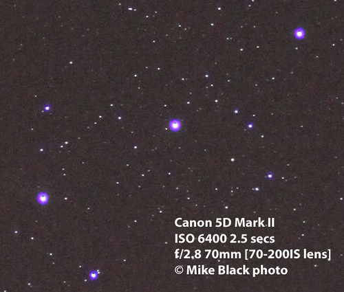

c'est l'effervescence sur les sections Canon des forums photo (des dizaines de fils sur dpreview), le nouveau et tant attendu 5D Mark II fait des taches noires à droite des zones saturées.
Exemples :
http://glubsch.files.wordpress.com/2008/11/_mg_0014.jpg (lampadaires sur le pont)
http://www.andrewyip.com/blog/2008/12/09/black-dots-in-5d-mark-ii-images (l'image est tournée de 90°, en fait par rapport au capteur les points noirs sont bien à droite)
http://shane.linuxgangster.org/gallery2/d/4381-1/IMG_0050.jpg (y'en a partout !)
Comme on pouvait s'y attendre, ça le fait sur des étoiles aussi : Canon 5D Mark II 2; 'Black Dots' reproduced
http://www.kenrockwell.com/canon/slrs/5d-mark-ii/black-pixels/IMG_0021-planet.jpg
Nota : le 1D Mark2N faisait déjà un effet similaire : http://www.fredmiranda.com/forum/topic/597080/0
L'hypothèse la plus probable est un problème électronique, et il n'est pas certain qu'une nouvelle version de firmware puisse corriger ça. On attend impatiemment la communication de Canon, jusque-là il est prudent de ne pas se précipiter sur ce boitier... :?:
Des images astro très "convaincantes", si l'on peut dire :confused:
http://www.astrotreff.de/topic.asp?TOPIC_ID=79498
Ca se voit très bien sur les planètes/étoiles et sur le croissant lunaire, la zone sombre est toujours à droite de la zone brillante, on suppose que c'est lié au sens de lecture du capteur (de gauche à droite). Ca n'a rien à voir avec une accentuation trop forte par exemple, et c'est visible dans les fichiers raw.

bonne nouvelle !!! Canon a sorti une nouvelle version du firmware du 5D Mark II (1.0.7) qui transforme ce problème des taches noires en un mauvais souvenir. Ci-dessous la Lune au télé de 135 et 1600 iso, ce matin (je l'ai depuis vendredi), plus aucun effet de liseré noir. Idem sur Vénus.

un changement de firmware peut être considéré comme une option dans le sens où on peut toujours charger une version antérieure, mais dans le cas présent le firmware d'origine de l'appareil n'est pas disponible sur les sites Canon, donc c'est définitif. Sur mes boitiers précédents j'ai chargé les versions successives de firmware quand elles étaient disponibles, je n'ai jamais eu besoin de revenir en arrière (c'est un peu comme les versions de n'importe quel logiciel sur ordinateur, en général on n'a pas besoin de revenir en arrière).
