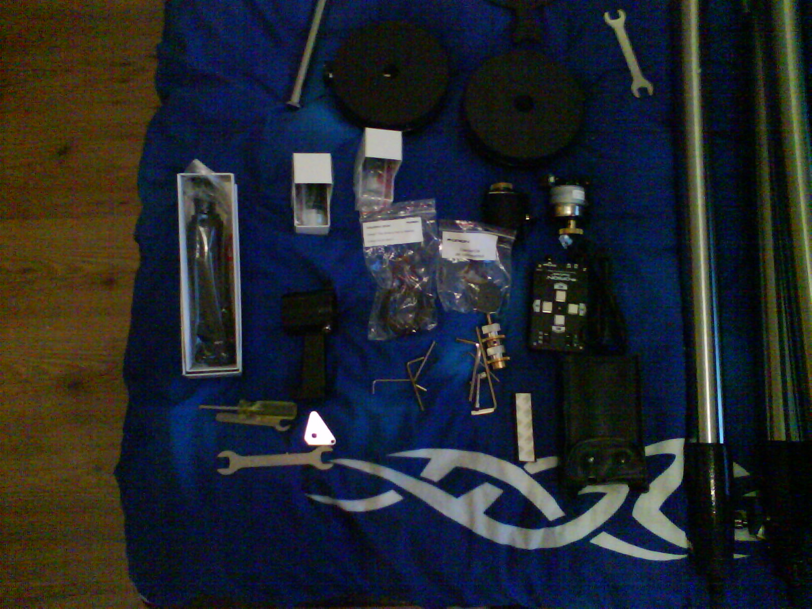

Merci pour vos encouragements, ce matin j'ai regarder les photo que j'ai prise lors de la réception du paquet, et les pièce sont entre la raquette de commande et les clé imbus, il y en a deux l'une sur l'autre, vous les voyez ? Il s'avère qu'il s'agit de pièce qui été avec les moteurs, c'est sur c'est que de la mécanique et les moteurs son absolument pas nécessaire, mais je les ai, je souhaite donc que se soit opérationnel, aujourd'hui pas eu le temps d'y allez voir, car très occupé. J'y vais demain.

Pour ta piece tu parle de la piece grise qui vient bloquer l'engrenage pour mettre en action le suivi ?
Si c'est ca:
J'avais mis les molettes manuelles en plastique du coté de cette piece pour eviter qu'elle ne tombe à achaque fois que je la devisse.
voila une photo de mon montage, bon moi c'est la molette de mise au point que tu vois mais le principe est le meme.
Tu serres la molette en laissant la place pour pouvoir devisser l'ecrou gris .
Voilà c'est exactement cette pièce à droite, la roue denté et la pièce chromé (boulon), le pignon, je l'ai toujours , j'avais trop dévissé, car si elle est bloqué tu peux pas faire manuellement.
normallement tu sers la piece tout à droite avec une clef et elle devrait plus bouger.
Ensuite c'est sur que si tu as rien tout a gauche pour empecher les pieces de glisser....:confused:
