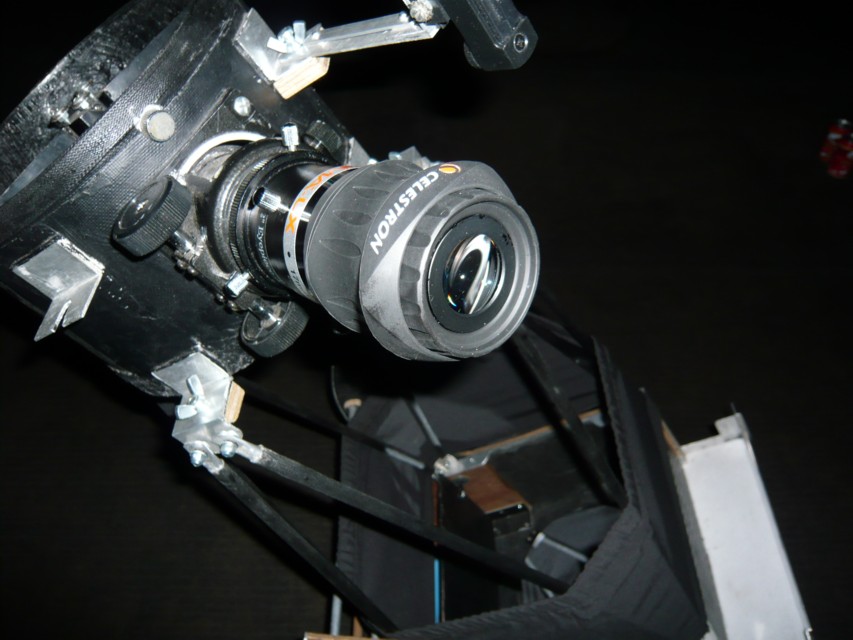

Premier test du LX17.
Waw! Elle "nage" dans le champ cette grosse boule d'une exquise finesse, la lumière cendrée ajoute une touche de magie.
Très belle impression pour commencer!
En mettant le côté éclairé de la Lune au bord du champ, juste juste juste en bordure, baf, un liseré bleu saute en pleine rétine.
Rien de bien grâve, le chromatisme disparaît aussitôt qu'elle ne mord plus les bords.
En comparaison avec les binolite Burgess 20mm, la qualité est supérieure.
Le poids aussi évidemment, c'est un gros truc ce LX, puis ils ne sont pas comparables en fait, les binolites étant conçus pour tête bino.
(je ne vois pas bien comment caser son pif entre deux Ultima LX17 sur bino)
Non, c'est du gros, style hyperion là.

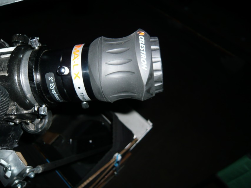

Question coulant, c'est au choix: il y a une jupe 50,8 qui se dévisse pour donner accès à celle en 31,75, sans changer quoi que ce soit aux lentilles.
Comparaison avec un Orion Ultrascopic 20mm: faudrait que je pousse le test plus loin, pas eu beaucoup le temps ce soir, mais la première impression (on en oublie de regarder contraste et piqué) est cette immersion dans les 70° de champ apparent du gros.

Re-test urbain cette nuit.
Un (petit) ♭ à propos de la pointe-d'aiguillité des étoiles en bord de champ:
sur le F/d 5, elles ne sont pas "comateuses", mais nécessitent un affinement de la mise au point.
Autrement dit: si c'est nickel au centre, alors la MAP est perfectible au bord et vice de Versailles.
Jouer sur une moyenne ne va pas vu qu'on se concentre sur le centre.
Ah tiens? "concentre sur le centre", cela fait concentre/centre = con...va falloir trouver une autre expression...par exemple: notre regââârd est happé et s'attarde plutôt vers le centre que vers cette périphérie certes pittoresque mais marginââle.
