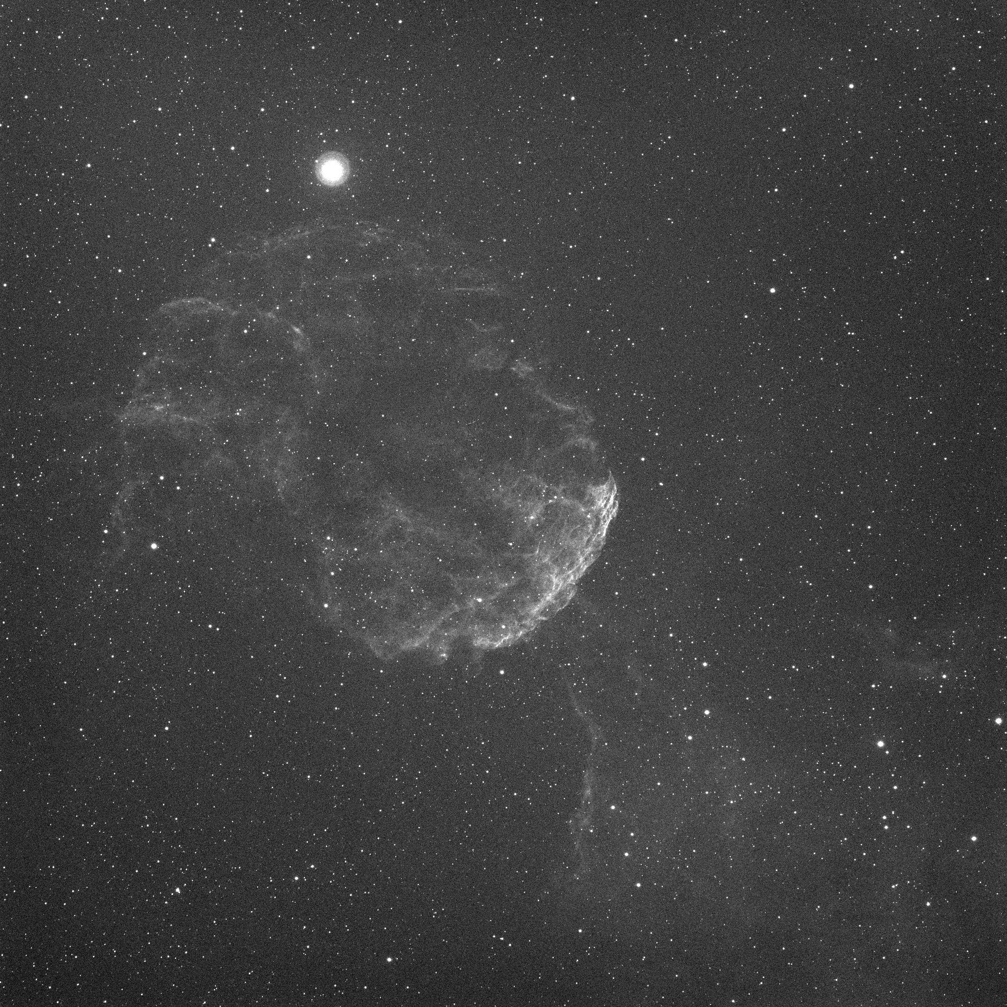

une image BRUTE de 20 minutes a -20°C sous un ciel orange de la RP avec filtre Ha 8nm baader avec ma nouvelle FSQ106ed et la QSI540wsg avec autoguidage off-axis avec la PL1M)
J'ai juste ajusté les niveaux et converti en jpg. La FHWM moyenne est de 1.09 pixel (CCD inspector)
IC443 tres faible...
Ah bon, des reflets dus aux caméras interlignes, c'est nouveau...en tout cas jamais vu sur tout ce que j'ai pu utiliser jusqu'à présent. Vue le reflet, il se situe probablement sur la face arrière du correcteur intégré, on le voit très souvent sur ce type d'instrument....

Le coup des CCD interlignes qui créent des reflets :rolleyes: On me l'avait jamais faite celle-là... :D
Vu la qualité du ciel ce soir là (pourrie) j'ai réduit au minimum les seuils de visualisation alors que l'étoile était SATUREE ! Donc son reflet est aussi accentué.
Gilles, la formule de Franck est effectivement plus explicite que le "on le voit souvent sur ce type d'instruments". ca peut être dû aux optiques ou au filtre Ha ou au hublot de la camera. Je l'avais avec la 140mm avec un filtre IDAS sur un APN. Je l'avais aussi sur mon ancienne Vixen 115ED.
Je pense au filtre Ha pour différentes raisons mais je dois réessayer avec les autres filtres (voire sans filtre). Il est connu que certains filtres donnent des halos autour des étoiles saturées. Là, c'est du Baader Ha 7nm.
La G11 a bien fonctionné (as usual) et j'ai mesuré son EP sur 4 cycles a -3.1/+3.5" mais sur un étoile haute (près de l'objet photographié)

Il suffit avec un peu d'habitude de regarder l'aspect du reflet, son diamètre et sa structure. Là on voit clairement les anneaux de Fresnel donc la défocalisation est forte.
Ensuite, je dis toujours qu'il suffit de procéder par élimination, en retirant élément par élément, aplanisseur, filtre, etc....si le reflet reste c'est qu'il est dans l'optique. Et j'ai plein de beaux exemples pour illustrer tout ça ...

Gilles, pour en revenir à ce que tu disais, on est ici à f/5 et je me rappelle aussi que la défocalisation d'environ 10-15mm d'une étoile donne une taille équivalente au halo. Ce qui me fait pencher pour le filtre qui est environ a 15mm du CCD. La 4eme lentille étant bien plus loin.
