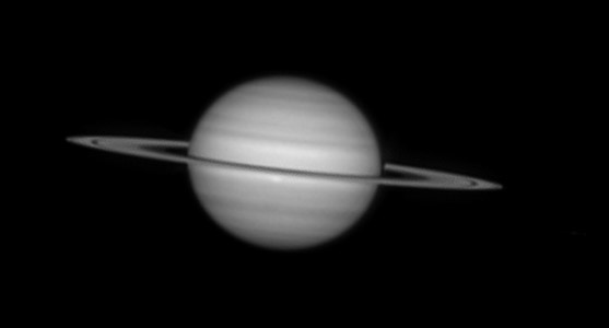

Saturne à la grande lunette :):)
jldauvergne
Le seeing devait être vraiment bon, elle 'déchire grave' la vieille dame ! :b:
Cassini en forme de croissant, minima d'Encke, la tempête en bonus, tout y est !! Quand je compare les piètres images obtenues ici le même soir avec le 300, c'est déprimant. Bravo Jean-Luc !
Par contre une réduction à 75% la rendrait plus 'picottante' je trouve. ;)
Dernière question : à quel F/D résultant travailles-tu, celui de la lunette ? Plus ? :?:

Tu as raison j'ai hésité, voilà la taille à laquelle je l'avais mise au départ, c'est déjà interpolé par rapport à la version originale, il n'y a pas moins d'info dans celle-ci que celle publiée plus haut :

S'agissant de la comparaison visuel-photo, en visuel les contrastes sont moins appuyés (d'où l'utilité d'un bon traitement pour les faire ressortir) mais quasiment tous les détails sont visibles.

Avec les moyens d'imagerie que l'on utilise je ne suis pas tout à fait d'accord avec toi, tous les détails ne sont pas visibles. Pour supprimer le chromatisme en visuel on a mis un filtre jaune déjà et la tempète n'était pas perceptible. La division de enke était complètement invisible (elle l'est par contre quand les anneaux sont plus ouverts). Et Cassini apparaissait sous la forme d'un zone sombre pas d'une parenthèse. Les traitement vidéo permettent non seulement de combiner des centaines d'images ce que ne fait pas notre oeil (le cerveau garde en mémoire des infos qui ont été vues mais ce n'est pas si efficace), mais en plus de renforcer les détails visibles. Au final la vision est pour moi assez éloignée de ce que l'on a à l'oculaire, même si à l'oculaire c'était tout de même une image somptueuse.

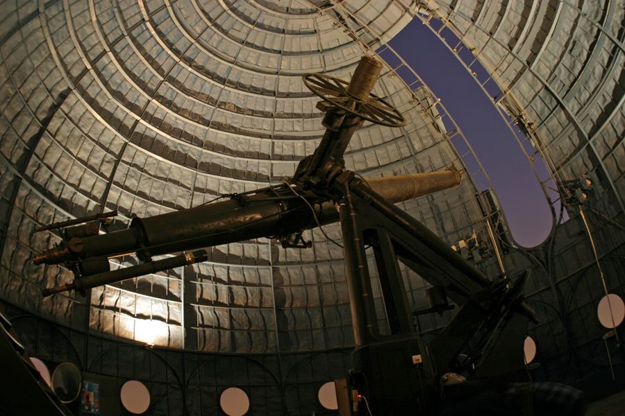

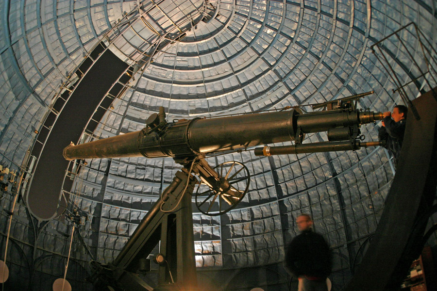

En voici une photo, on se rend compte de la taille démesurée de l'instrument :
une autre :

Je viens de regarder pour la distance focale, si j'en crois mes images je trouve 8300mm, on m'avait toujours dit 9000mm je n'avais jamais vérifié, merci pour cette précision.

Je n'ai pas une excellente mémoire visuelle, pour Cassini c'est très fidèle, mais ce n'est déjà pas si évident à attraper. Dans un 300 ça passe en ce moment, dans un plus petit télescope je ne sais pas. L'anneau devant la planète était quand même plus tranché je crois.
Ce qui est assez particulier à la lunette c'est qu'elle diffuse beaucoup, tout en offrant une vision fine des détails, donc c'est assez difficile de retranscrire précisément ce que l'on voit.

Pour ce qui est de cassini, je l'ai vue avec mon petit 180 lors de trous de turbu.
Pour la diffusion, c'est marrant j'ai ouvert un post à ce sujet...j'ai le même phénomène à partir d'un certain grossissement sur saturne. :?:
Je parle de mon expérience personnelle. Quand je dis que les détails sont visibles, il est clair que ce n'est pas comme Copernic sur la Lune, mais (presque) tout est là, en nuance, soupçonné, pastel à la limite de la perception et, ensuite, quand on voit la photo du moment, on dit : Ah oui, c'est bien ce que j'ai vu
Pour Cassini, je la vois telle qu'elle est sur la photo, (pas une zone sombre mais un net coup de feutre), Encke et le crêpe, actuellement, même pas en rêve.
Vous souvenez-vous des gr et des ocs que aviez cette nuit-là? Moi j'ai des Cooke et des Manent qui en ont dans l'sac.
Mon objectif est remarquablement corrigé en matière de chromatisme (mais c'était une commande de milliardaire particulièrement “ch …”).
Les bandes c'est 4 au maximum (3 sûres et une soupçonnée).:)

L'observation visuelle s'est faite avec un certain 13mm très très grand champ, donc 640 x si j'en crois la focale que j'ai trouvé par le calcul.
Il serait peut être intéressant de grossir plus encore quand ça devient aussi bon.

LA Lunette est très impressionnante de par sa taille , wahhoouu
Quel poids ?
Magnifique ouvrage , qu'ils faisaient autre fois .

Je ne sais pas du tout sont poids, en tout plusieurs tonnes c'est certain, la masse mobile ne doit pas être loin de la tonne j'imagine. Roger sait peut être ça ?

Hélas, je n'ai trouvé aucune information sur le poids de cette lunette, ni de son pied... :cry: :cry: :cry:
Le seul poids mentionné dans le document de Philippe Véron (que j'ai évoqué au message #25) figure à la page 11 : « le 30 décembre [1846] on s’aperçut que la plaque en fonte pesant cinq tonnes et qui devait servir de support à la lunette ne pouvait entrer à l’Observatoire par aucune porte et qu’il faudrait démolir une partie du mur d’enceinte du côté de la rue Saint-Jacques ».
Ah voilà, la version à taille d'acquisition est bien mieux je trouve, elle est beaucoup plus lisible, toute la richesse de l'image en plus de la sensation de piqué, j'aime.
Je me suis toujours demandé quelle était l'intérêt d'agrandir une image par rapport à la taille d'acquisition dans la mesure où cela n'a jamais créé plus de détails et donne de toute façon un aspect flou ?

Intéressante ta remarque. Ca revient au même que de ce demander pourquoi on grossit à 2,5D au télescope alors que le grossissement résolvant est de 2D :)
Je trouve qu'agrandir offre une meilleur lisibilité des détails, en l'occurrence la seconde version est déjà agrandie par rapport à l'original, et tu la trouves bien comme ça :).
La taille originale ce n'est pas énorme, c'est comme ça :
Avec le filtre d'accentuation, les détails les plus fin tendent à ne faire qu'un pixel dans les anneaux, pour mieux les distinguer notre oeil à besoin d'être suréchantillonné un peu, comme on fait en imagerie d'une certaine façon avec la règle de Shannon Nyquist.
Il faut aussi et surtout confédérer que la taille apparente à l'écran dépend de la distance de l'observateur à son, écran , de la taille de l'écran, et de la résolution de l'écran, ça fait beaucoup de paramètres et nous ne sommes pas tous égaux quand au rendu d'une image donnée :).
Il se trouve que je travaille sur un 15" en 1680x1050, chez moi ça passe très bien comme ça, en se mettant à une distance de travail normale (80 à 100cm), chez d'autres aussi ça passe bien vu les réactions. Sur un 1024x768 je n'ai pas essayé mais je n'ai pas de mal à imaginer que le rendu doit être assez peu agréable, sur un 800x600 ça doit même être épouventable.
Dans tous les cas, si elle est trop grosse à ton gout c'est facile, il te suffit de te reculer : qui peut le plus peut le moins :).
Ce que j'adore faire c'est ouvrir ce genre d'image dans acdsee sur fond noir, de zoomer jusqu'à ce qu'elle remplisse bien l'écran, et ensuite m'éloigner de quelques mètres : effet garanti, encore plus si vous vous mettez dans le noir :)

J'ai un 24" iMac G5 Extrême avec une NVIDIA GeForce 8800 GS (1920 x 1200)
ça assure grave quelque soit la taille affichée. Je peux vous dire que, la nuit, votre image en plein écran à 2m, est particulièrement spectaculaire. :b:
