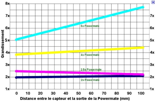

Pour la powermate 2" 2X. Je préfère toujours rester en 2" : plus robuste mécaniquement vu le poids de la bino et avec des lentilles plus grandes, on ne prend pas de risque d'avoir du vignetage.
De plus la PWM 2" 2X reste sur du 2x quelque soit le tirage.
Personnellement sur mon OO, je n'ai pas trop de soucis de tirage. Le FFC doit même être monté sur un tube allonge 2" de 35mm (version kepler a serrage annulaire : très pratique sur le FFC)
