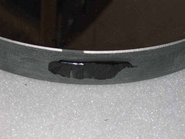

Il va falloir jouer de l'Opinel aussi! En effet, le miroir du 400 est collé dans le barillet, en plus des 3 pattes de bridage. Ce sont 6 gros boudins de colle souples tout autour du miroir, qu'il faut couper.

Ayest ! J'ai réussi à demonter le miroir, avant ça, il m'a fallu decouper les 6 boudins de colle noir, comme a dit Fredlarun.
Purée! comme c'etait dur la découpe, même avec l'opinel ! :o... ouf terminé!
Par contre j'ai une question, en démontant, je suis surpris de voir les barillets qui sont collés sous le miroir, dois je les separer pour pouvoir le laver? :?:
Il va donc falloir marquer au stylo les positions de chaque contact (les 18 points du barillet), afin de le remettre à la bonne place après...
Tout a fait!
