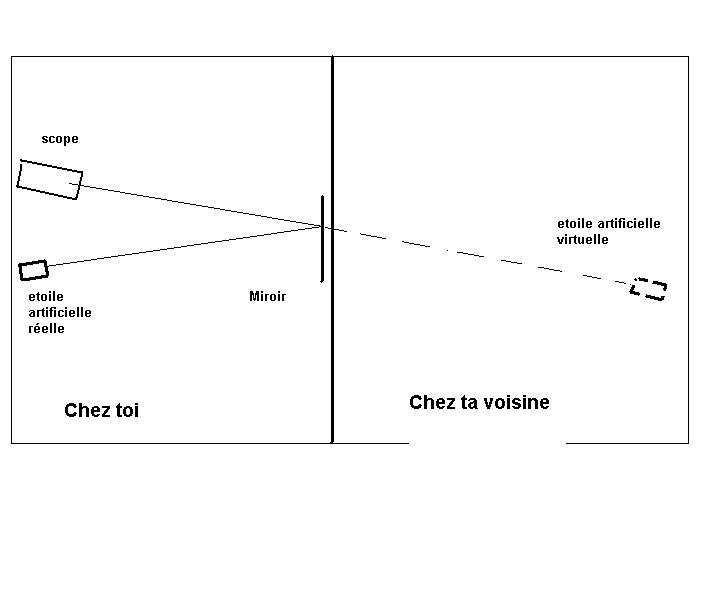

Bon , j'ai une astuce a deux cents , mais qui marche bien :
si ton appart est trop petit, tu place un mirroir (peu importe la qualité, mais faut quand meme qu'il soit grand, genre 15x15 cm, attention pas de start test
avec ce type de miroir par contre)
a la place de ton etoile, au plus loin du telescope.
Tu place ensuite l'etoile a coté de ton scope, celle ci en regard du mirroir.
tu t'arrange pour regarder la reflection de l'etoile par ce mirroir avec ton C8.
tu double ainsi ta distance a l'etoile.
Si tu est joueur , tu peux doubler le dispositif...
Voila une solution toute bete mais qui marche !
Bonne collim !
J'y connais rien en optique mais t'es sûr que les décalages d'axe télescope/miroir; miroir/étoile ; écart d'angle entre l'étoile et le tube placés côte à côte etc....permettront une image non déformée utilisable pour la collimation ?
Et si on plaçait l'étoile artificielle tournée vers la glace juste devant le secondaire du télescope on aurait le tout dans l'axe ??? NON ? Oui ?
sur et certain, il faut juste viser correctement ton etoile.
petit schéma :
C'est une bonne idée mais une conseil, il faut essayer que le miroir soit le plus perpendiculaire à la ligne étoile, télescope.
si tu voit l'etoile dans le scope , et de part les lois (tout de suite les grands mots...:be: ) de la reflection ce sera forcement le cas .;)
