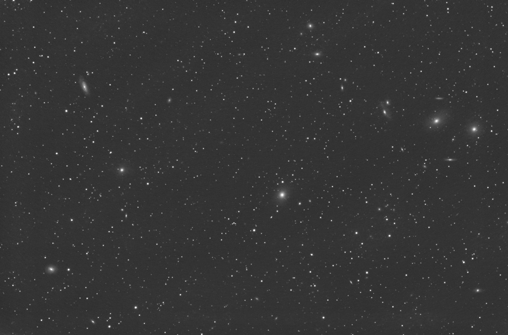

Voila ce que cela donne (UHC-E 2") couplé avec un filtre "Luminance" comme celui de l'APN :
Les raies du sodium (lampes d'éclairage public) sont très correctement filtrées. Ce n'est toutefois pas "révolutionnaire", ca déborde par transmission ... mais c'est mieux que rien. Le fond du ciel en a pris un (gros) coup les nébuleuses sont peu touchées. Par contre les étoiles et les galaxies font parties des "victimes colatérales".

Pas le CLS en tout cas. Je l'utilise sur un EOS450 stock, et en environnement très pollué (moins de 10 km de la Tour Eiffel), et je peux poser au moins huit fois plus que sans. Et ca ne bouffe pas les 7/8eme du signal.
Reste la balance des blancs...
Voici un exemple de prise de vue avec un F/D de 4.8 qui n'aurait pas été possible sans filtre et qui montre que le filtre laisse du signal :
