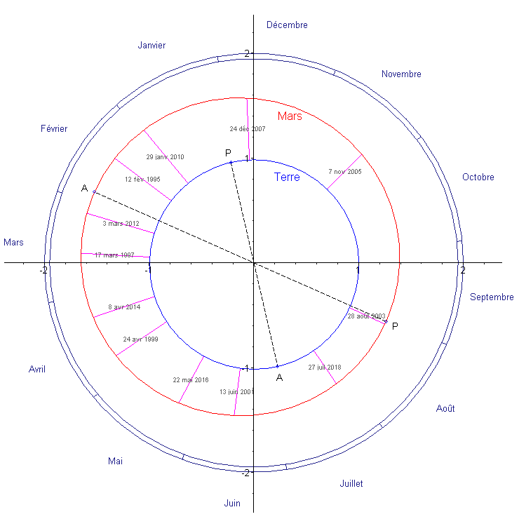

Moi qui pensait voir Mars au moins comme saturne c'est loupé..... snif....
Dans ton logiciel, mets la date du 1e janvier 2010 pour mars...
http://users.skynet.be/zmn/docs/mars/MarsOpp.html
Pour observer mars, le prochain créneau c'est decembre 2009 - février 2010 parce qu'elle sera au plus près de la terre en janvier.
Elle a un cycle de 2 ans et demie.
Elle est simplement trop loin actuellement :)
Moins bon qu'en 2007, mais meilleur que le reste de l'année.
