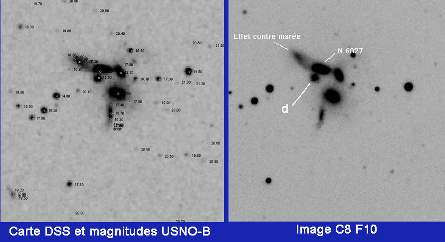

Image comparative avec celle de DSS, avec repérage des magnitudes atteintes. Le C8 est bien brave, il titille mag 21 selon USNO b sous mon ciel pollué mais relativement calme (on ne peut pas tout avoir).
La galaxie spirale "d" est repérée à droite :
Cette spirale "d" est une anomalie. Elle présente un redshift plus important que les autres membres de ce groupe.
En clair ça signifie qu'elle est plus éloignée et qu'elle est là par hazard, vue en perspective.
Mais les images récentes ont tendance à prouver le contraire. Cette galaxie serait bien associée au groupe. Donc le redshift est "anormal". On dit dans ce cas qu'il s'agit d'un redshift "non cosmologique" et ça arrange tout le monde.

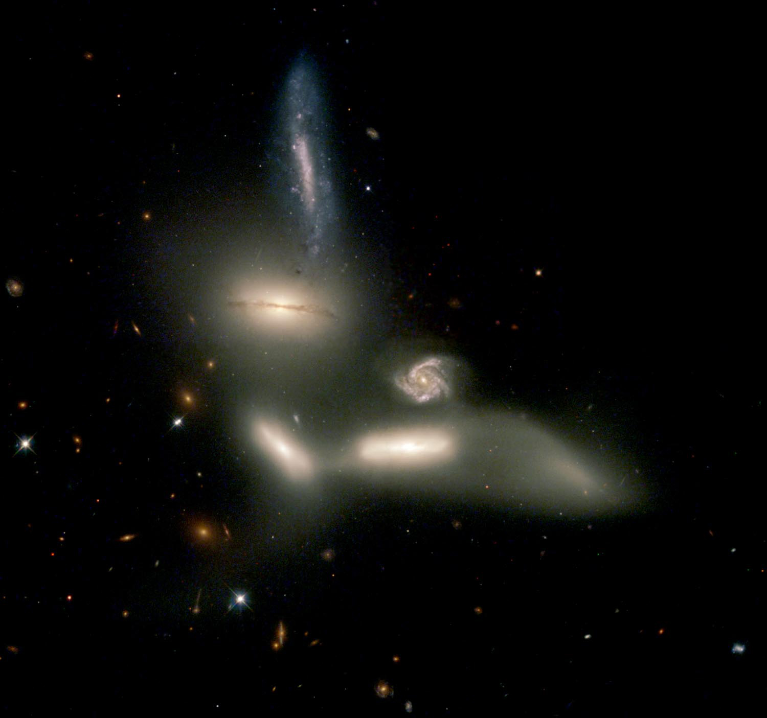

Image Hubble, remarquer la spirale "d" :

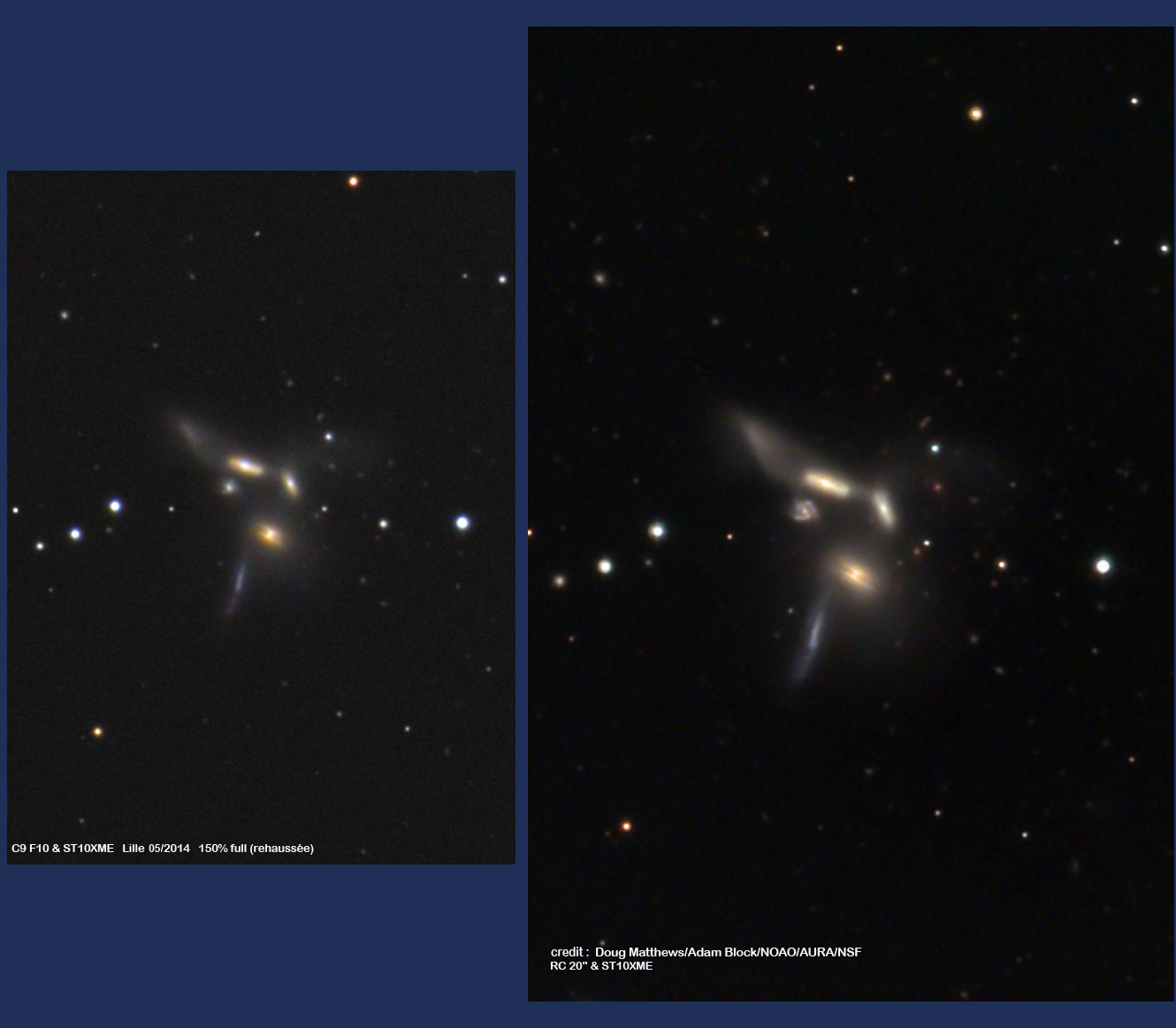

Voici l'image AOP obtenue avec un 20" un bon ciel et bcp de compétences...
Les spires de la galaxie "d" sont bien mises en évidence :
