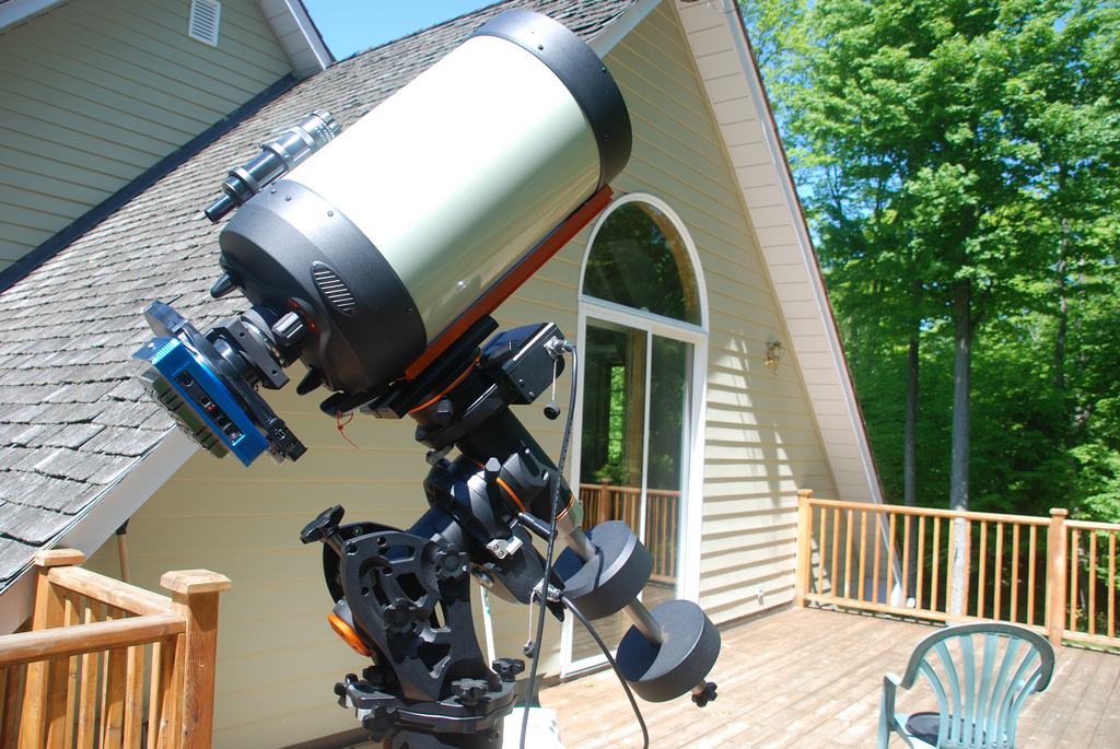

Celestron Edge HD
8, 9 1/4, 11 et 14"
Compatibles Fastar et Hyperstar
Blocage du miroir primaire de série
Des évents (avec filtres) sont situés de part et d'autre.
Un réducteur/correcteur de champ (spécifique ?) est disponible.
Voila les images : http://www.flickr.com/photos/26671216@N02/sets/72157618612316465/detail/
Image à 100%
En tout cas, ca rejoint ce que fait Meade finalement avec sa formule ACF.
Sortie dans l'indifférence générale à priori.

D'après ce que je viens de lire sur une liste US, le correcteur est très différent de l'habituel x0,63.
Il serait "entrant" dans le baffle (donc un réducteur pour C11 ne fonctionnerait pas pour C8 peut être, diamètre du baffle oblige), et un bloc optique serait ainsi amené peu ou prou au niveau du primaire. Ainsi il corrigerait la coma et courbure de champ.
La première image, prise avec un C11 + correcteur, montre en tout cas une absence quasi totale d'aberrations sur les bords extrèmes, et l'image est grande en plus. Avec des capteurs de taille plus "modeste", cela n'en sera que mieux !
Pour les ouies latérales, je ne sais pas. Un problème pour la mise en température vient de la présence du baffle qui crée une bulle d'air qui empèche la bonne circulation.
Bien évidement une ventilation forcée accélère les choses, mais une simple ouverture à l'avant (via la lame qui n'est pas étanche) et à l'arrière par l'ouie est déjà un gros pas en avant. Rien n'empèche par la suite de venir greffer un petit ventilateur par dessus de toute façon !
intéressant ce que tu dits Marc, apparement donc ils n'ont pas touché aux optiques , ce qui signifie que ce fameux réducteur aplanisseur a de forte chances d'êtres compatibles avec nos anciennes versions.... on croise les doigts :rolleyes:
Tu a fait quelques raccourcis mais en tout cas, je vais croiser les doigts moi aussi avec toi !

Champ plus plat (en tout cas avec un nouveau correcteur), ouies d'aération pour ne pas tronconner le barillet, blocage du miroir primaire, compatibilité fastar/Hyperstar (ce qui laisse penser que la lame et le primaire ne sont pas modifiés) ... ce genre de trucs.
Marc

La formule du Celestron Edge ne change pas par rapport aux schmidt Cassegrain. Ils ont ajouté un correcteur dans le baffle, ce qui est différent de la formule ACF qui n'en utilise pas. Un patch sur une jambe de bois.

- will only be moderately higher in price than the current SCTs
- will come in 8, 9.25, 11, and 14" models, all ~F/10
- could be several months yet before the first units are in production
- will be Fastar and Hyperstar compatible
- have mirror locks
- have well-filtered vents on the sides to help with equilibration
- vignetting in the HD8 and HD11 models appears to be about the same as in the standard C8 and C11
- flattened field is made possible by a lens group in the rear cell

Quelque part si. Tu vas avoir un doublet pour corriger la coma dans le baffle, plus un reducteur pour réduire la focale. Soit, 4, 5 voir 6 lentilles.
Dans le cas d'un Meade ACF, tu as juste un réducteur (pur réducteur) qui va avoir 2 ou 3 lentilles (genre AP ou Optec), voir rien du tout à pleine focale.
Et de ce que j'ai lu ici même, il vaut mieux limiter le nombre de lentilles pour limiter les réflections et la perte de lumière.
En l'occurrence, la "nouvelle formule" de Celestron, c'est un correcteur embarqué d'office dans le baffle, comme le correcteur/réducteur Alan Gee de chez Baader sans la réduction.
Parce qu'à moins d'avoir un hyperstar (montable aussi sur un ACF by the way), on utilise quand même rarement un SC à F/D 10 avec un grand capteur...
Je ne veux pas faire mon meadiste acharné, mais là, Celestron/synta ne s'est vraiment pas foulé...
