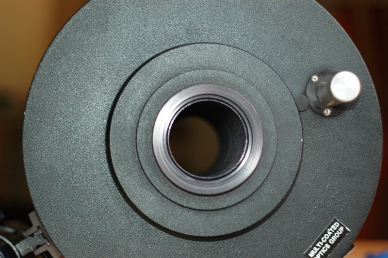

Je viens de décortiquer la bête! voilà quelques photos, j'ai nettoyé l'optique, dévisé et tout revisé on ne sais jamais et j'ai redressé une des vis du secondaire qui était légérement tordu! Entre nous y'a rien dans un SC, que du vide et des soucis :). Bon voilà je vais refaire un essai de collim ce soir, on verra, si vous avez des conseils ou des solutions. Quand à la garantie selenite, c'est un LX6 des années 80! Le fabricant est mort et probablement son premier proprio aussi, alors la garantie...
L'optique avant et après lavage
Le barillet inférieur
et le secondaire

Le trèfle dans la dernière image c'est le support du secondaire ?
Il est vachement près du primaire du coup !
Le lavage semblait necessaire en tout cas !
Marc
bonsoir patry,
oui le trèfle c'est le support du secondaire, l'une des vis longue était un peu plié, je l'ai redressé! la focale du LX6, c'est 1600mm et non 2000mm comme la plupart des autres SC 10". Je trouve ça aussi bizzard, de mettre un trèfle comme ça, pourquoi pas raccourcir le tube? Ca laisse peut-être la possibilité de le virée et de revenir sur une focale plus grande, enfin la taille du primaire et certainement spécifique, quand penses-tu? Et que penses-tu de mon problème toi qui à un 8" et un 11"?
