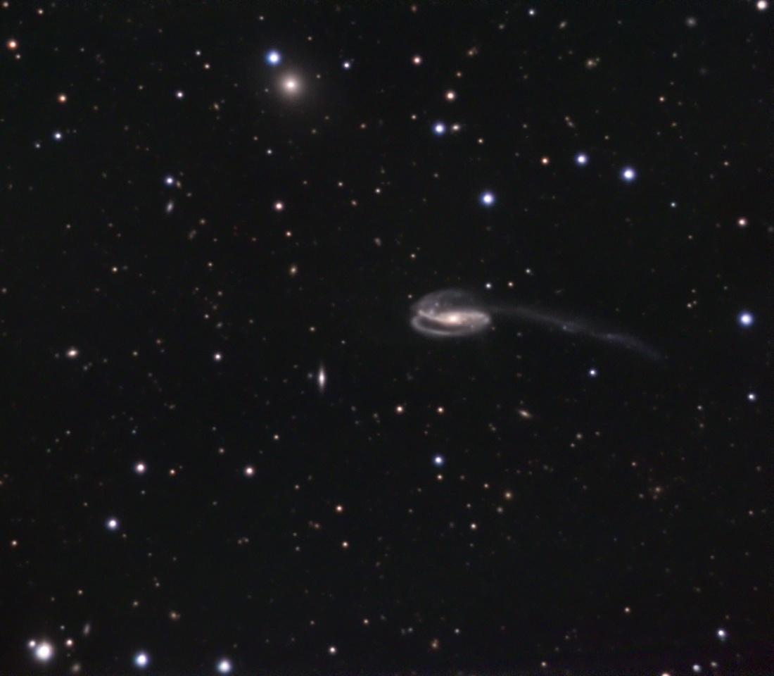

Un coucou au célebre tétard du Dragon, Arp 188, que j'avais imagé en 2007 avec l'Atik, refait la semaine derniére avec la Sigma à F10.
C'est une galaxie very perturbée. Un trés long jet de "marée" forme la queue du futur batracien cosmique.
Il a la gueule ouverte et s'apprête à avaler la pgc face à lui. Pourtant ce n'est pas une mouche.
Avec 2 metres de focale on récupére un peu de détails, notamment la mini galaxie perturbatrice située dans les spires.
Un cadrage plus serré :
Conditions :
C8 à F10 et Sigma 1603
autoguidage 80ED + Boxdoerfer MTS3 sur G11
Poses unitaires de 300 à 350 secondes. Total 120 mn
RGB = 25 mn par couche en bin 2
Compositage Iris v5.1 et montage LRGB Photoshop
Enfin le C8 et le" best telescope" Hubble (image réduite...), j'ai encore une bonne marge de progrés :be::
bien meilleur definition que ta version precedente, a f10 ca paie.superbe au passage.
les infimes nuances de bleu dans la perturbatrice sont au rdv.
j'ai voulu a shooter avant hiers mais avec la lune j'ai laissé tomber.
Hervé :
Oui ça fait partie des trucs qu'on ne voit pas souvent et qu'il faut essayer de faire avec un capteur noir et blanc. Même avec un capteur 1/4" ça passe à l'aise.
Là encore c'est surtout le seeing qui fera l'image compte tenu de la taille de la bête (2' d'arc).
Le tien ressemble plus à un tétard que celui d'Hubble.
oui j'aime bien les bêtes :p
christian

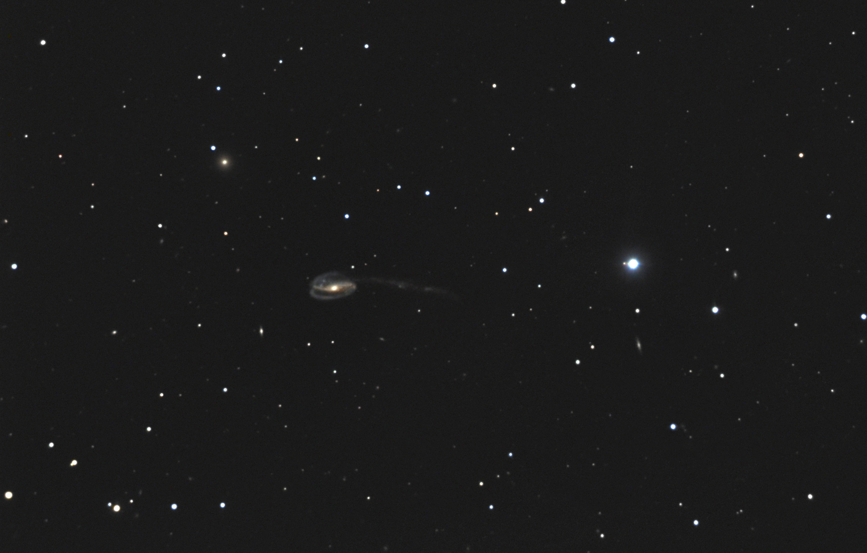

Au C8 c'est bien mais au C11 c'est encore mieux :
voici une image faite au SC de 280 mm à F10 avec 4 fois plus de pose, soit un total de 8h 30 :b: :

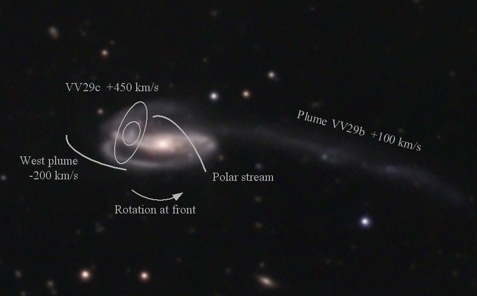

cerise sur le gâteau : une explication sur les mouvements interactifs dans le coeur de la galaxie :
adresse du site pour les curieux :
http://images.google.com/imgres?imgurl=http://webzoom.freewebs.com/ebenson/Astrophotos/PGC57129_StreamDiagram.jpg&imgrefurl=http://www.freewebs.com/ebenson/pgc57129.htm&usg=__U25y1ZTVWnQnND7lUaWNya5-NoY=&h=581&w=935&sz=45&hl=fr&start=26&tbnid=7ogL8RxlA6T7uM:&tbnh=91&tbnw=147&prev=/images%3Fq%3Darp%2B188%26gbv%3D2%26ndsp%3D21%26hl%3Dfr%26rls%3DGGRL,GGRL:2006-04,GGRL:en%26sa%3DN%26start%3D21
