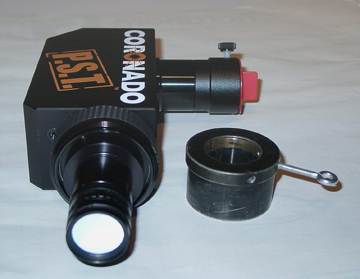

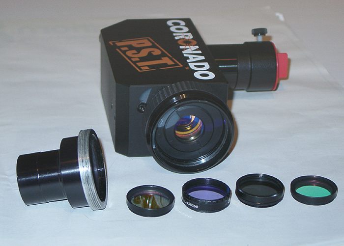

J'ai déniché un nouveau montage à base de PST modifié, cette fois-ci encore plus "bizarre" que les autres...
Tout d'abord le site montrant le montage en question ICI
Voici en gros ce que le type utilise :
- L'étalon du PST bien sûr !
- un filtre Halpha dédié CCD Astronomik 15nm en guise de préfiltre (je comprends qu'il remplace l'ERF par ça !!)
- un booster de contraste Baader
- un filtre anti-IR
- un polarisant
Le tout monté devant l'étalon :
- Et bien sûr le filtre bloquant BF5 au cul.

Le résultant est bluffant effectivement ... mais je n'ai pas vu derrière quelle lulu il monte ce bazar ?!
Et n'hésite pas à faire un topic sur toutes les modifs que tu as trouvé à travers le monde, ça sera sympa !

Dans l'exemple ci-dessus, c'est fait avec une Synta 127 visiblement, mais j'ai pas réussi à avoir le type exact.
