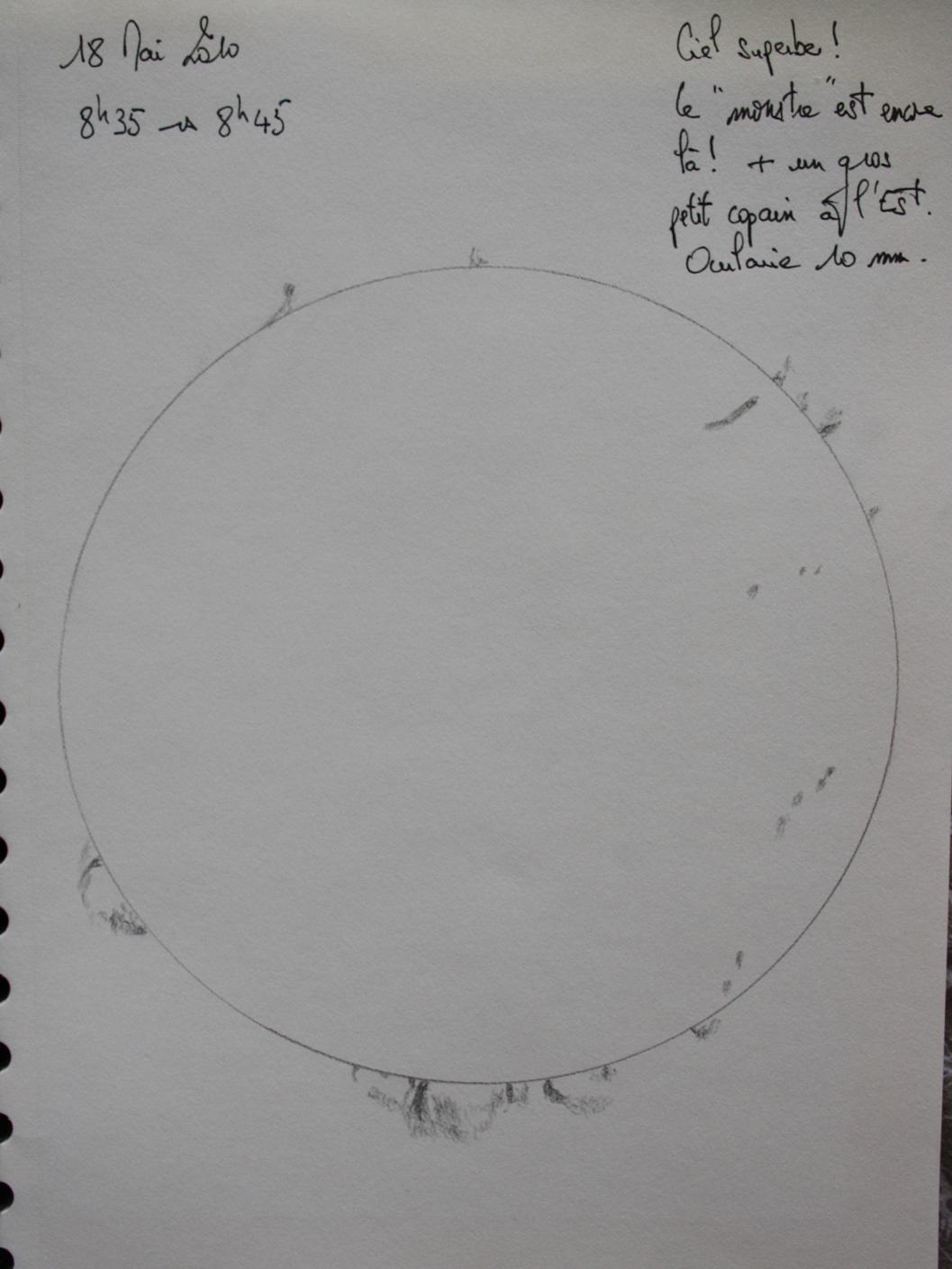

Quel spectacle ! Je viens d'en faire un relevé sur papier, il sera pour ce soir (je pars au boulot :confused:)
Le filament s'est également élargi !

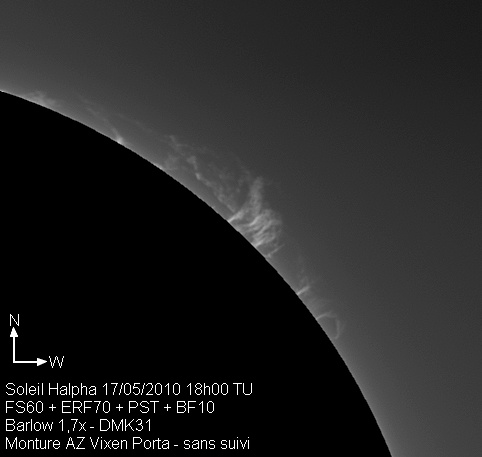

hier soir, j'ai failli monter la 130, mais trop de nuages m'ont découragé :confused: J'ai donc monté rapidement la FS60 avec le PST modifié en bino, c'était magnifique :wub: Le filament sur le limbe Est était très beau et la protu étendue de dimanche s'est bien développée à l'Ouest.
Du coup j'ai quand même tenté une image avec la DMK31, sur la monture porta, sans suivi :
J'ai un soucis avec mon nouveau portable, c'est un Dell Vostro, et l'image se fige toutes les 5 secondes environ sous ICCapture lors de l'enregistrement. C'est pas un soucis de cadence d'enregistrement puisque ça me fait la même chose à 30, 15, 7,5 et 3,25 images/s. Pas un soucis de disque dur non plus. En revanche quand j'utilise le mode ROI et que je crope à peine l'image (genre 1020x768), ça suffit à ce que tout rentre dans l'ordre. Je comprends vraiment pas d'où ça peut venir, carte graphique, mémoire, flux vidéo :?:
