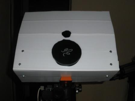

Une plaque d'alu qu'on trouve dans les magasins de brico.C'est léger.Il suffit de prendre le diamètre du tube du PST,de faire un trou à la scie sauteuse un peu plus grand,un deuxième trou pour le chercheur du PST,une rainure de 10 cms de long sur 1cm de large.Après on plie la plaque en deux,la rainure va sous le PST.Peinture noire face à l'observateur,blanche face au soleil.La partie qui va sous le PST fait environ 25 cms.La première fois que j'avais monté ce solar mate,c'était sur une queue d'aronde en bois de 1 cm d'épaisseur,avec une vis kodak de la bonne longueur.Pour le pliage de cette plaque d'alu,il faut 2 planchettes.La plaque entre les planchettes et le tout dans un étau,et on plie.Je suis clair:be:?
Bon,je rappelle que j'ai acheté tout fait;mais ce n'est pas compliqué à réaliser.
Avec un morceau d'emballage plastique qui provient de ma boite.
Le grand trou pour le passage du tube,le petit pour le viseur.
Deux équerres métallique pour rigidifier.
Une encoche dans la partie qui se place sur la queue d'aronde.
Il faut passer une vis,rondelle et écrou dans un trou de la queue d'aronde,glisser le pare soleil par l'encoche et bloquer le tout.
Réalisation ,10mn environ.Outil,règle,feutre noir,cutter.
Un coup de peinture noire côté observateur et ça roule:be:
On peut faire avec un grans calendrier rigide.Prévoir des rondelles pour les vis qui maintiendront les équerres,côté carton.

Excellent Jean Louis !! :) C'est tout bon ta réalisation !
Comme quoi il faut peu de choses pour faire quelque chose de très bien, et de confortable...
Félicitations Jean Louis ! :cool:
Merci mon cher Will:).On peut faire ça pour un PST,prévoir une encoche dans la partie qui va se trouver prise entre la base du PST et la queue d'aronde.On bloque le tout et on fixe l'ensemble sur la monture.Après,y'a plus qu'à;)
Les plaques d'alu vendues dans les bricos,conviennent aussi.Mais c'est plus long à réaliser.
