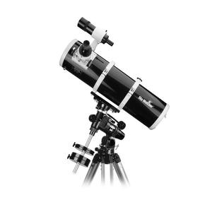

Yves je crois enfaite avoir trouver le 150/750 dont tu me parlais. Mais celui à 348 (2ème sur la liste) n'est-il pas mieux ?
http://www.astroshop.de/fr/skywatcher-telescope-n-150-750-blackdiamond-eq-3-2/p,15552
http://www.astroshop.de/fr/skywatcher-telescope-n-150-750-blackdiamond-neq-3/p,15330

Si tu peux observer de ton balcon ou de ton jardin, un 150/750 sera très bien.
Les 150/750 Skywatcher BlackDiamond à 340E sont très bien.

moi je partirais plus sur le 150/750 sur eq3-2...
comme tu as un jardin dans la maison de tes parents
et ce telescope te permettra plus d'évolutivité (il existe ce mot ???)
il te ermettra meme de débuter en astrophoto !
en témoign,e ce post avec photo prise avec ce telescope....
Celui à 348 est montré avec un trépied Allu mais dans le commentaire on parle de trépied acier.
Là, mieux vaudrait te renseigner auprès d'astroshop.
Les deux sont bons et ce sera la même tube optique dessus.
Si effectivement ils fournissent un trépied tubulaire en inox avec celui à 348, pourquoi pas ?
S'il est livré avec un trépied allu comme sur la photo, pourquoi dépenser plus ?
Remarque, 20E de plus mais faut reconnaitre que la monture et les anneaux en blanc ça donne bien :)

Mais dans tous vos messages je me suis un peu perdu sachant que je n'est pas vaiment de base. Mais j'ai quand meme réussit à comprendre.
Pour tout vous dire je préférerais commandé sur astroshop car un copain a déjà commandé sur ce site qui a l'air sérieux. En plus une consceillère m'a affirmer que si je trouvais moins cher ailleur elle me remboursé la différence.
Je suis donc resté sur ces trois modèles.

Mais ma question est la suivante. Puisque je débute dans l'astronomie, un 130/650 ne me suffirais pas ? Y-a-t-il une réel différence entre un 130/650 et un 150/750 ?
Concernat les oculaires livé avec le télescope, j'ai envoyé un mail a astroshop et j'attend leur réponse. Et si jamais il n'y a aucun oculaire livré avec, lequel faudrait-il que je prenne ?
En tout cas merci à tous pour votre aide, cela m'aide beaucoup.
Concernant les oculaires livré avec le télescope, j'ai envoyé un mail a astroshop et j'attend leur réponse. Et si jamais il n'y a aucun oculaire livré avec, lequel faudrait-il que je prenne ?
Pour te conseiller pour les oculaires on vas attendre que tu nous dise la réponse de astroshop :rolleyes:.
Si ton budget le permet sans hésiter le 150/750 sur eq3-2, il est meilleur en tout (tube et monture).
yves.
Merci à tous pour votre aide.
http://www.astroshop.de/fr/skywatcher-telescope-n-130-650-blackdiamond-eq-2/p,14970
Pour le 130/650, il te faut absolument un miroir parabolique; or celui-ci n'en a pas. Chez Perret en suisse, pour 218€ frais de port compris, tu as le 130/650P, avec les oculaires et les logiciels ainsi que le mode d'emploi en français. Pareil pour le 150/750, sauf qu'il coûte 318€ frais de port compris.
Maintenant, si Astrochop fourni les oculaires, (ce qui n'est pas repris dans leurs spécifications) je dirais comme Yves; mais ton mode d'emploi sera en allemand; j'ai souvent vu des appels à l'aide pour trouver un mode d'emploi en français, venant de personnes ayant acheté leur scope là bas.
Ceci bien sur sans douter du sérieux de cette maison; mais comme je le dis toujours, à l'achat, les détails sont souvent importants.
Pour la qualité optique, le 130/650 tube noir de Skywatcher est certifié parabolique sur leur site.
http://www.skywatchertelescope.net/swtinc/product.php?id=134&class1=1&class2=104
La garantie constructeur, c'est plus que suffisant pour moi.
Entre un 130 et un 150, c'est surtout sur la monture que ça se joue.
Le gain en diamètre est pas énorme.
Sur la EQ2 fournie avec le 130, tu n'as pas de réglage fin en azimut.
Ca complique un peu la mise en station.
La stabilité n'est pas au top (100 à 150E de moins, c'est pas pour rien), quant tu fais la mise au point c'est dur de garder une planète dans l'oculaire.
La précision n'est pas terrible pour utiliser les coordonnées.
Je suis passé d'un 114 au 150, rien qu'avec la monture tu gagne tellement en confort que ça vaut largement le coup.
Pour les oculaires, je ne suis vraiment pas certain que ceux fournis avec le 130 soient de vrais plossls.
Un 130, c'est classé scope d'initiation. Pas un 150 parce que plus stable et avec de meilleurs oculaires.
Bref, si tu as les moyens, prends plutôt un 150/750.
Si ton budget ne te permet pas le 150, tu as tout à fait raison, un 130/650 est très bon pour commencer.
Si tu as les euros en plus, le 150 les vaut largement.
Si astroshop ne te livre pas d'oculaires avec le scope, ne le prends pas chez eux.
Que je sache, ils ont l'habitude de fournir les accessoires recommandés.
Attends la réponse à ton mail avant de passer ta commande.
Tu as optique Perret, Optique unterlinden, Teleskop Service...
Bref les revendeurs manquent pas.
Pour les commandes astro, je me permets de te donner deux trois conseils:
1/ Vérifie la disponibilité.
C'est pas parce que le bidule est au catalogue qu'il est en stock.
En astro, il arrive qu'on te fasse patienter deux mois ou plus pour des problèmes d'approvisionnement.
Toujours demander si le bidule est bien en stock actuellement.
2/ Vérifier le cout total
Le prix de ton scope, c'est également les frais de port.
Ca sert à quoi de commander sur internet si un revendeur près de chez toi a le même matos pour 30E de plus et que les frais de port seront de 30E sur internet ?
3/ Le service.
Quelquefois, il vaut mieux payer un peu plus pour se retrouver avec un scope bien réglé et un interlocuteur près de chez soi.
Voilà un site qui recense les revendeurs astro:
http://www.medas.fr/index.php?option=com_catalog&famille=revendeur&action=liste&Itemid=41
Peut être trouveras tu une boutique près de chez toi.
Pas mal de ces revendeurs n'ont pas de site internet.
Evidement tu va pas payer un scope 100E de plus que le prix affiché sur un site mais si la différence dépasse pas de beaucoup les frais de port ça vaut souvent la peine d'aller le chercher soi même.
Est ce que le 130/650 sera bien ?
Oui.
On a pas toujours le budget qu'on voudrait.
Si tu as de quoi te payer le 130, tu peux le faire sans regrets; il te servira fidèlement pendant des années.
Mon 114/900 était moins performant que ce 130 mais ça m'a pas empêché de prendre beaucoup de plaisir à découvrir le ciel.
Heu messieurs je voudrais pas paraitre rabat joie, mais il parle d'utiliser son télescope sur une plage, ça vous choque pas vous ? :o
Je crois que le miroir ne va guère apprécier le traitement :confused:
Mon avis c'est soit qu'il s'éloigne franchement de la mer, soit s'orienter sur une lunette, mais ce n'est plus le même tarif ni les même performances.
Jean
La lunette sera encore plus sensible au sable que le Newton, vu que la lentille est située en avant du tube.
(Mais je suis d'accord avec ton intervention, hein.)
C'est pas tant le sable qui m'inquiète mais les embruns qui vont très rapidement "piquer" l'aluminure du miroir ! J'ai vécu quelque temps tout près de la mer, et tout fini par rouiller, même l'inox ! Et ça va très vite !
Donc gaffe à ça...
Jean
Oui vous avez raison pour le sable, mais j'ai dis ça sans savoir vraiment pourquoi. Sinon j'ai mon jardin pour observer et c'est à cet endroit que mes observations se feront le plus souvent.
Anthony
Encore merci à tous le monde pour votre aide c'est vraiment simpa d'aider les débutants comme moi.
Leimury, tu as complétement raison, je pense dans un premier temps à aller chez un revendeur pour voir les prix et pour avoir des conseils. Concernant mon budget, je pense que j'aurais assez de sous pour me payer un 150/750, donc c'est sans doute sur un de ces modèles que mon choix va se porter.
Mais avant d'acheter, j'ai un club d'astronomie près de chez moi qui organise une journée évenement demain donc je pense y aller faire un tour.
J'aurais juste deux petites questions avant de finir.
Quand j'aurais enfin acheter ce dont j'attend depuis si longtemps, y-a-t-il des accessoires qu'il faut prendre en supplément ou alors faut-il simplement observer avec ce qu'il y a dans le télescope ?
Autre chose, pouvez-vous me consceiller des livres ou des sites internet me permetant d'apprendre le fonctionnement d'un télescope, d'apprendre le ciel, bref tout ce qui peut aider pour débuter avant l'achat d'un télescope et de comprendre un peu mieux le ciel.
Merci encore
Anthony
