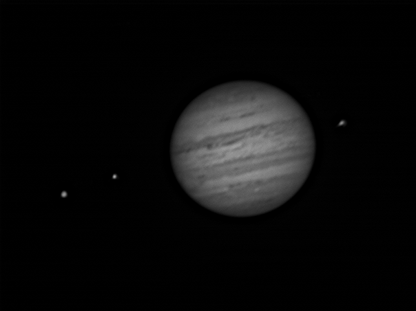

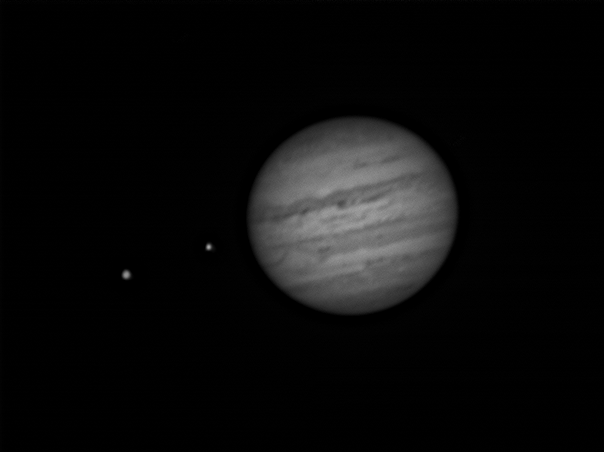

D'abord du planetaire, traité vite fait, il faut que je revois tout ca :
config planetaire : OO ct8 , camera pl1m avec filtre orange en projection sur oculaire baader3.8 mm.
jupiter du 4 aout , notez l'impact.
une autre peu apres

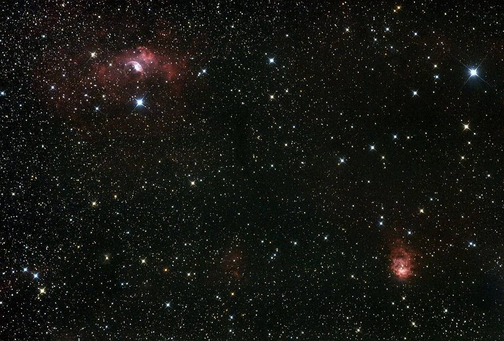

Un peu de CP de fin juillet, traitement vite fait,pour vous ce soir :
config cp : au foyer du OO CT8 avec un canon 350 defiltré + filtre uv/ir cut et correcteur MPCC baader
sur Eq6 autoguidée
2hoo de pose a 400 isos pour les deux objets en 6mn de poses unitaires.
BUlle : cliquez dessus pour la full
dentelle :cliquez dessus pour la full

Pour Jupiter, dommage que tu n'ais pas eu le passage des satellites et de leurs ombres devant le disque.
Et be chapeau bas , car c'est excellent aussi bien en planetaire qu'en CP , c'est une serie assez incroyable que tu nous donnes là.

En planétaire je ne peux pas trop dire mais en CP, tes images sont impressionnantes. Suivi et MAP impeccable... tes images sont super fines et pleine de signal. Par contre je trouve le traitement sur les dentelles un peu dur mais bravo quand même pour les prises de vue parfaitement maitrisées.
C'est du beau boulot, Jupiter est trés belle, et en plus avec animation.

Les images CP sont trés bonnes, un peu hard peut être. Je pense que ton setup est plus à l'aise en CP qu'en planétaire.

Effectivement le CT8 est obstrué a 33% et a une focale rikiki, au vu des images, en planetaire , il s'en sort quand meme bien ???ou pas ????

La bulle est TB :wub:

oui oui, bien sur. Il fait des images planétaires qui sont correctes .
je trouve qu'il s'en sort plutôt bien et je pense même que tu peux en attendre bien mieux lorsque tu auras la trés bonne nuit au niveau turbu
bonjour tipitipi on ne va pas chipoter ton cp vraiment splendide

En ce qui concerne le cp , j'ai eu du mal car je manque d'entrainement et d'habitude , meme si je connais la procédure....
En effet, j'ai tendance a tj oublier un petit truc (genre , bien penser serrer correctement l'apn dans le po...) qui parfois entrainent des petit soucis
(en l'occurrence sur la bulle mon apn s'est lentement flechis durant un certain nombre d poses...)

Les fonds de ciel sont un poil trop sombres, les couleurs sont chouettes j'aime bien cette saturation.
