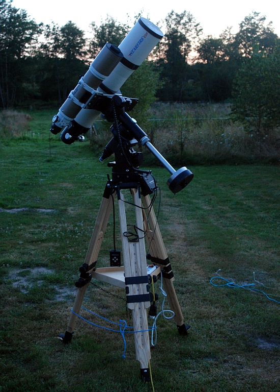

Oui mais peu pratique, je l'ai changé pour un berlebach (trepied bois), c'est plus pratique et plus stable !! ( attention c'est une impression pas un fait mesurer, car n'ayant que 13 kg sur la G11 l'amortissement est quasi immédiat !)
Par contre la place gagné en déplacement est réel (le pb avec le trepied d'origine c'est le semi colone qui prend plein de place et pour moi les trepieds non rétractable qui ne se font plus !)
Ou là... un pied en bois :b:.
En visuel no problem
Mais fais tu de l'imagerie avec ce pied ?
Je doute un peu de la fiabilité en longue pose.
Et bien mon ressenti est que c'est plus stable avec le trepied bois ! (il est conçu pour supporter 100Kg !!:b:)
En effet aucun problème en photo, (même du temps de l'argentique et du guidage visuel !!)
En tout cas je n'ai plus du tout envie d'utilisé le trepied alu serie !!
"...Ou là... un pied en bois..."
Je me demande pourquoi chez TAKA on met du bois aussi ???
Pareil pour ma vielle GP; je ne changerais pas pour les nouveaux trépieds en alu!!!
BGI
Le bois absorbe mieux les vibrations que le métal. Il faut par contre qu'il soit traité contre les intempéries et les insectes ! Je laisse volontier le trépied métal de l'EQ6 ou de l'U8 à l'année dehors. Actuellement, l'EQ6 est sous une bâche, mais le trépied et la table eq. du C8 sont restés presque 2 ans à la neige et au soleil ... pas de problème !
Maintenant, le trépied metallique sur l'U8, me semble très nettement un ton au dessus de celui de l'EQ6. Il est lourd, dispose d'embouts pour les sols durs, et fait plus penser à une chandelle pour camion qu'à un trépied de telescope.
Problème ... y poser l'EQ6 dessus !
Marc
Ok pour ces précisions.
En fait je pense surtout aux variations de ce matériaux, si faibles soit elles, en fonction de l'hygrométrie ou de la charge par exemple. Le bois est plus souple et moins rigide qu'un métal (du moins ?).
Quand je pense ce qu'il faut prendre comme précautions pour monter une colonne support fixe (fondations, béton armé etc..) je me permettais d'avoir quelques doutes.
Bon, si vos images CP aux longues focales et aux longues poses sont bien piquées alors no problem.
Donc le bois ça vous va... de plus c'est naturel ;)
