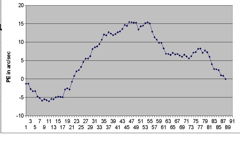

L'eq6 que j'ai acheté est sortie a +/-10", pas du tout sinuzoidale par contre.

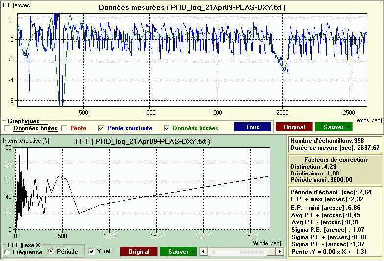

Je vous met un log d'autoguidage fait par un ricain :
un autre
et encore , un autre utilisateur sur une autre cgem :
un bout d'ep :
Ne connaissant pas le skill technique des gars, tout ca est a prendre avec des pincettes...
  • Réponses 252
Ok et merci pour les log de guidage. Bon c'est pas terrible (+-2") mais ça dépend de nombreux facteurs.
Cela nous donne pas d'info sur la précision de la monture. Seule une courbe EP faite sans guidage permettrait d'en juger.

oui christian, j' ai quand meme mi un bout d'ep...
les autre quej'ai vu, c'est du pareil au meme...
bref, pour moi, meme perf que l'eq6, la finition et les soft celestron en plus....
Ce n'est pas bon effectivement.
Donc retour à la case G11/EM200 pour moi. Dommage, elle est vraiment moins chère celle ci !
