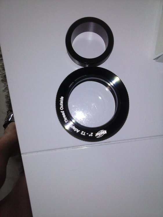

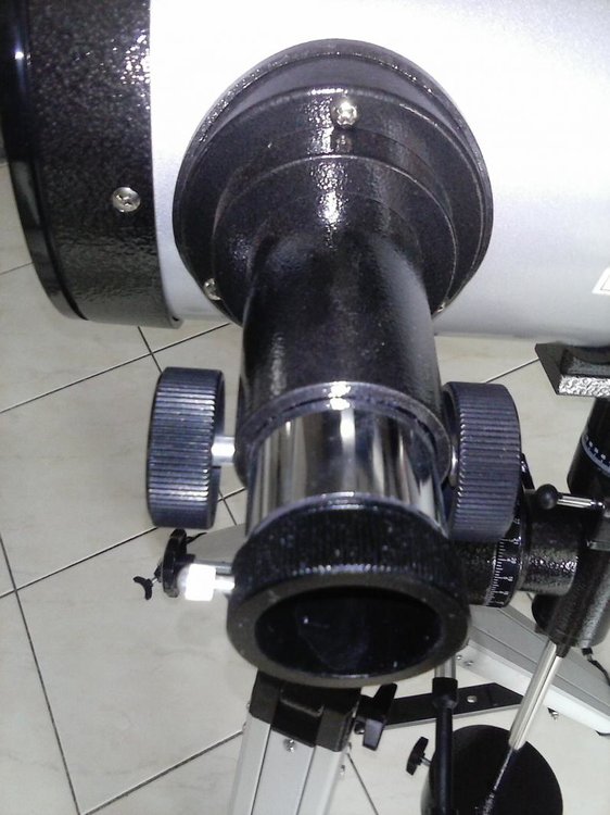

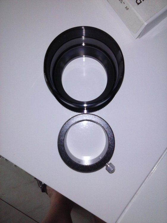

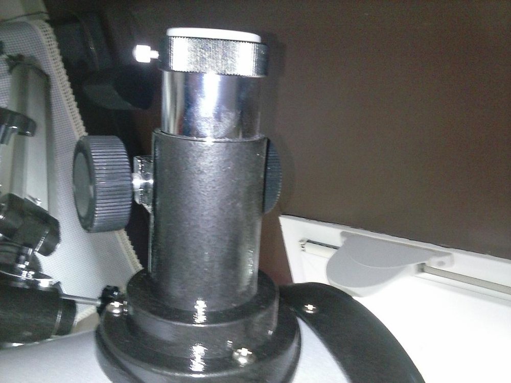

Oui il y a une pièce que je peux viser de l'intérieur plutôt que depuis l'extérieur, je gagne 2cm. Je viens de tester mais cela n'est pas suffisant je vais devoir prendre un barlow... je suis un peu déçu. je vais peut être essayer de démonter le PO et voir comment il est foutu, peut être que je trouverais une solution. Je ferai des photos demain pour illustrer mes dire.
