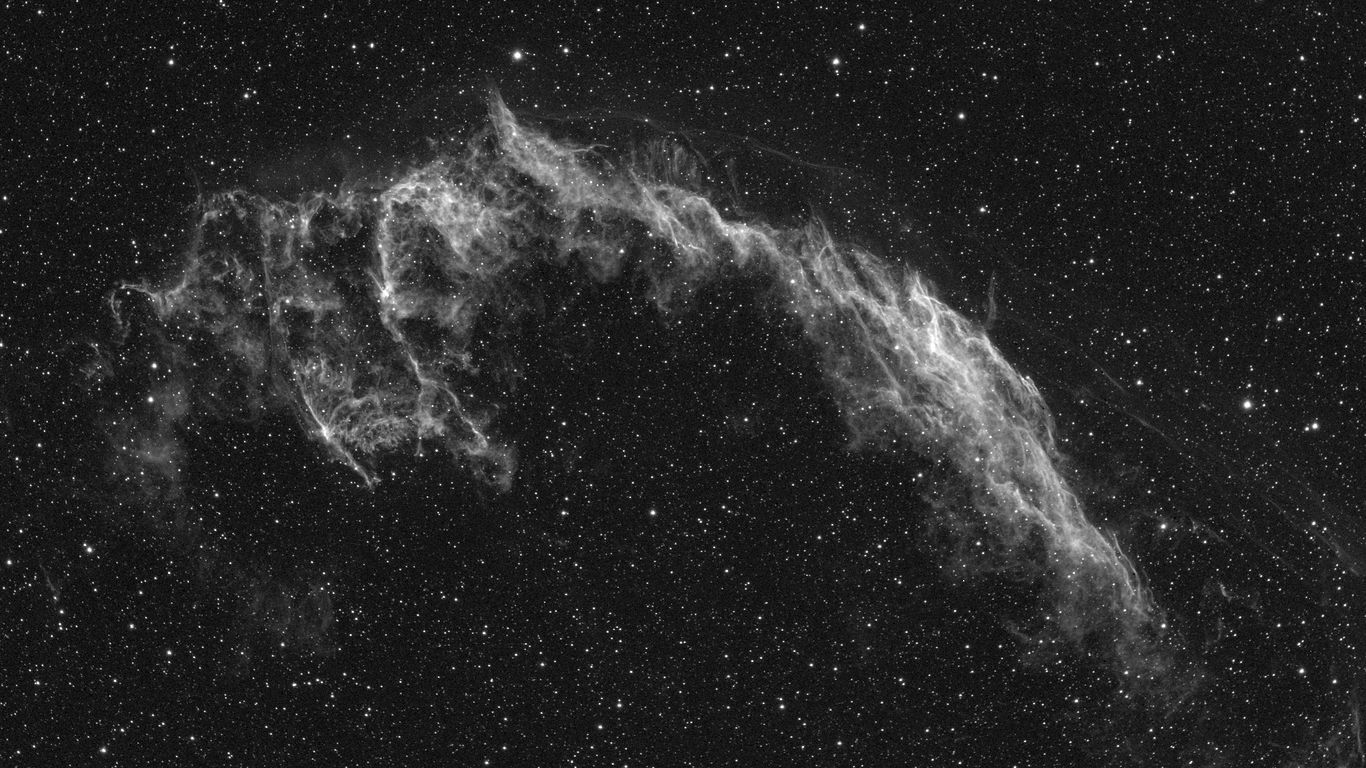

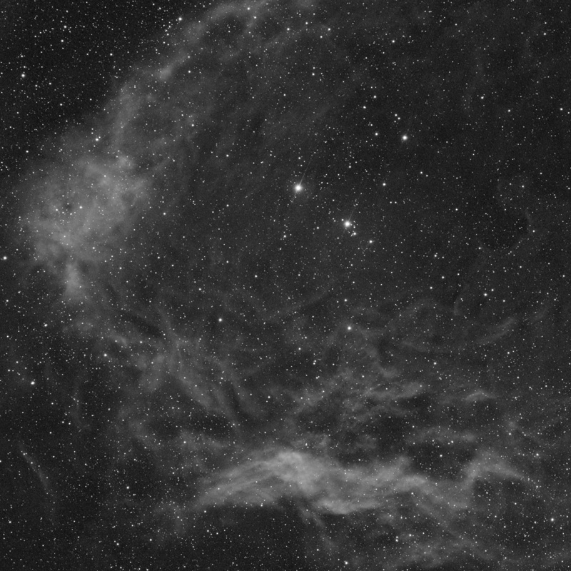

Après des tests très concluant de la Atik4000M, je me suis attaqué à des objets moins lumineux, toujours en Halpha :
ngc6995 dans le Cygne et sh2-129 dans Céphée.
Malgré une lune assez haute et un capteur à -15°, voici le résultat :

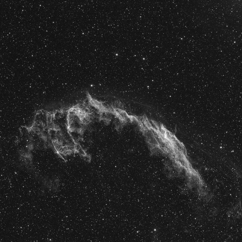

- NGC6995 en 1h30 de poses (6x15min), fait mi-septembre près de Carlux en Dordogne :
zoom :
- SH2-129 en 2h30 heures de poses (10x15min), fait mi-septembre près de Vendôme dans le Loir-etCher :

Salut fredo,
Elles sont vraiment superbes ces deux images avec une CCD d'enfer et une NP101 d'enfer aussi ! Bref, ça pique et c'est sans bavure.
Bravo.
Franck

Les dentelles sont top : profondeur, finesse et transparence des volutes ...c'est magnifique :) !
Ce sont 2 très belles images.
Pour sh2-129, je me demande si tu n'aurais pas pu contraster un peu plus pas trop non plus. Bravo en tout cas ce n'est pas une cible aisée :)
