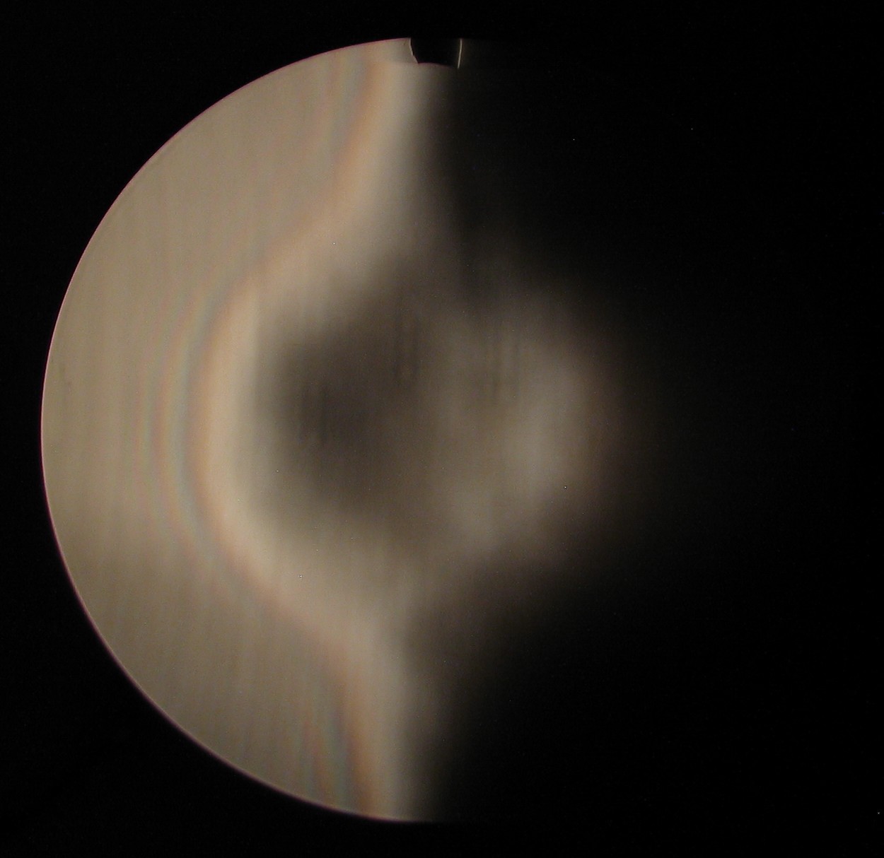

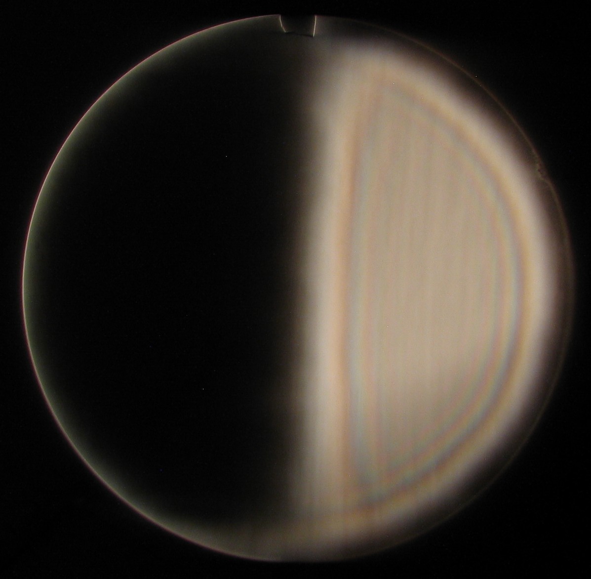

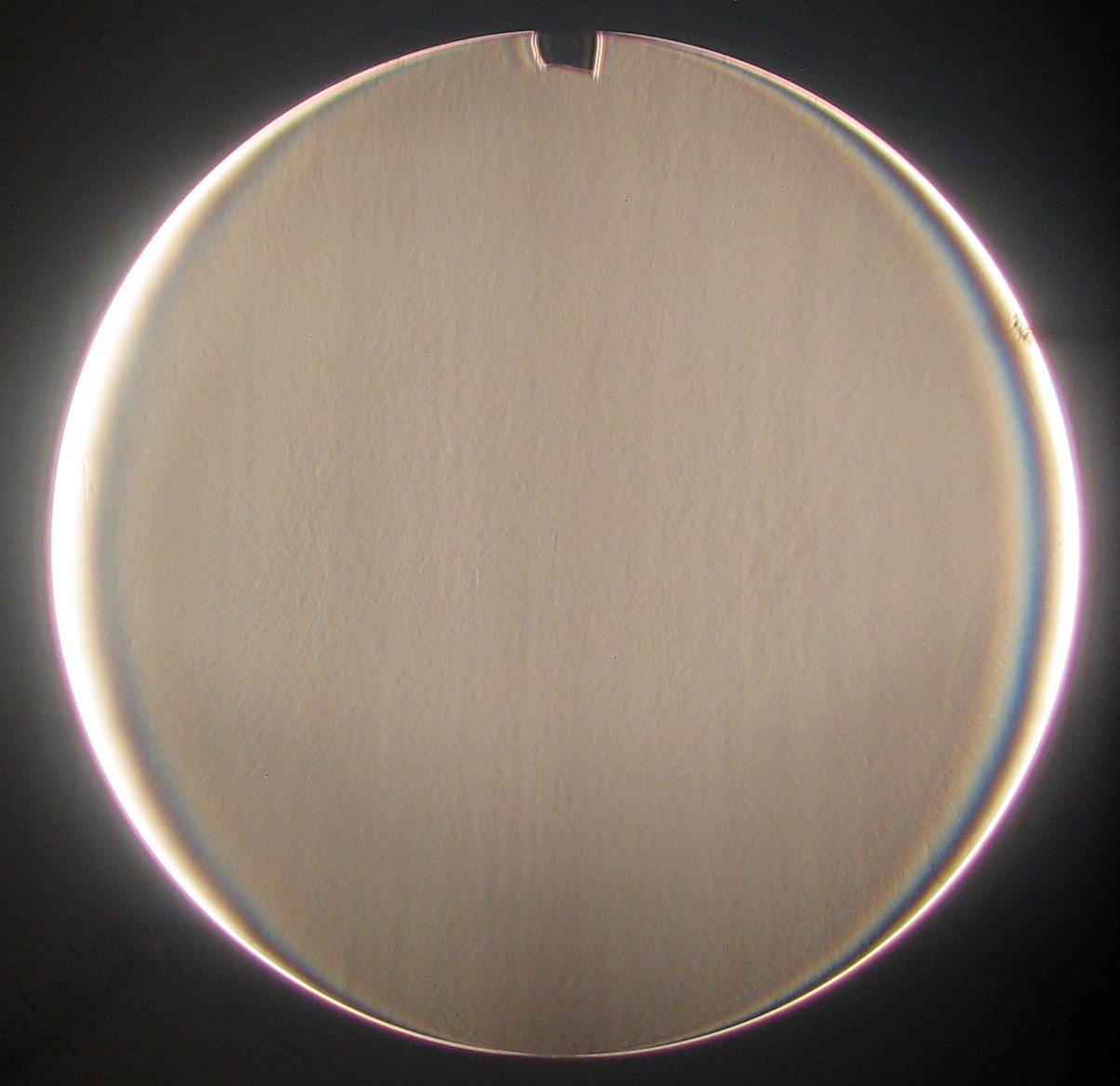

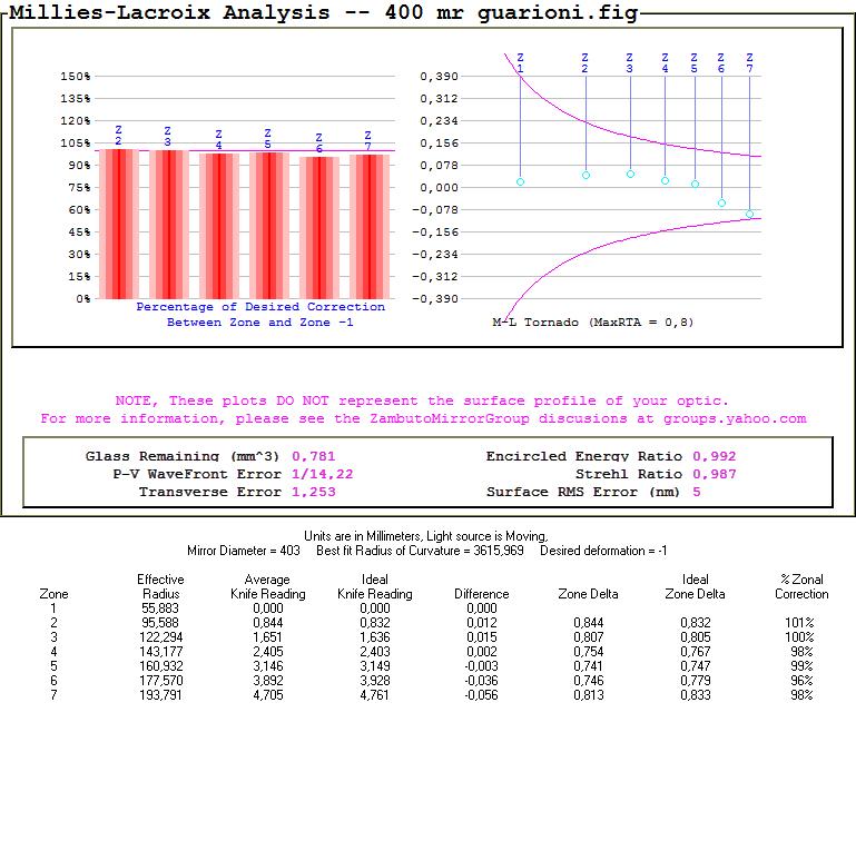

Voici les images. Il est maintenant passé de L/2 à L/14.
Ca fait un peu pub, mais autant signaler aux autres astram des artisans de qualité.
Bord :
Centre :
Zone 7 :
Micromamelonnage :
Fiche mesures :
