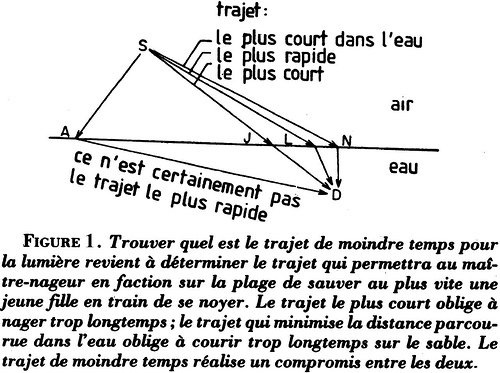

Il s'agit de considérer la propagation d'un rayon lumineux dans deux milieux contigus, la réfraction en fait.
Feynman raconte l'histoire avec un maitre-nageur et une baigneuse en difficulté.
Lorsqu'il entend les appels au secours, il repère la nageuse, et doit se porter à son secours le plus rapidement possible. Il dispose de plusieurs stratégies :
  1. Il rejoint la rive au plus court, puis nage vers la baigneuse. Ce n'est pas très bon, car, tout maitre-nageur qu'il est, il est quand même plus rapide sur terre qu'en mer...
  2. Il court sur terre jusqu'à se trouver au niveau de la baigneuse, puis se met à l'eau. Cette stratégie minimise la trajet en mer, le plus lent, au prix d'un parcours assez long sur terre.
  3. La stratégie intermédiaire, consiste à parcourir une partie du trajet sur terre, puis de passer à l'eau, au point qui permet d'optimiser le temps, en fonction à la fois des vitesses terrestres et maritimes, et de la longueur du trajet, plus courte ici que dans les précédentes stratégies.
Selon son expérience, et la fulgurance de son esprit, le maitre nageur entrera dans l'eau en un point optimum. :cool:
Et voilà, avec un exemple simple, intuitif, facile, le comportement ahurissant de la lumière se propageant dans deux milieux avec des vitesses différentes. En effet, elle fait ce que fait le maitre-nageur. Elle optimise son trajet de façon à le faire en un temps minimum. :b:
Seulement comment fait-elle ça ? Comment les photons partant d'un point A, dans l'air, arrivant en un point C dans l'eau, savaient-ils qu'il fallait passer par un certain point B au contact de l'air et de l'eau, et pas en un autre ?
Les calculs de l'électrodynamique quantique envisagent tous les parcours possibles, mais seuls ceux proches du parcours optimal ont la forte probabilité d'advenir.
On peut imaginer que le photon sait où il va (comme le maitre-nageur), ou bien qu'il détermine son trajet, à rebours du temps, une fois détecté sur le point de destination. Deux hypothèses intéressantes autant qu'étranges. :refl:

Pour plus de clarté sur le propos initial de Feynman, j'ai trouvé un site qui le reprend, avec ce schéma :

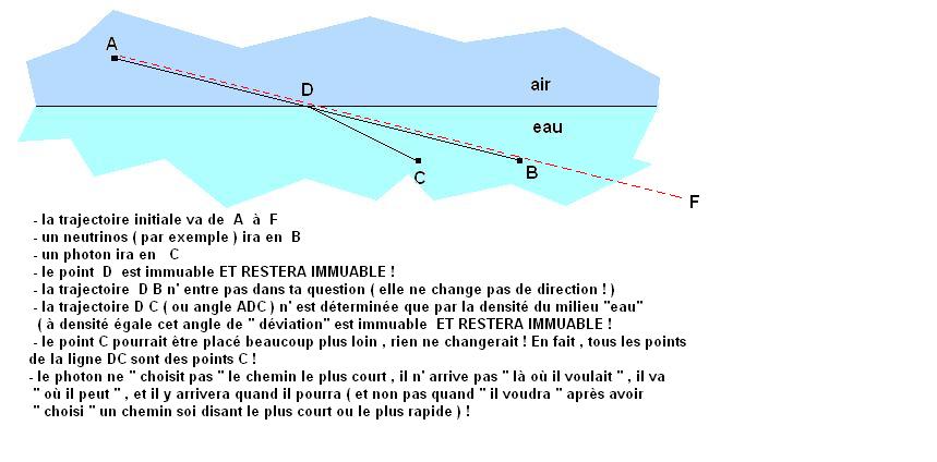

S' cuse moi Jeff , mais ça me chagrine ton truc !
Le photon ne part JAMAIS de A pour aller à C , avec un choix hypothétique du point " soi disant optimum " B !
Il part de A de manière certaine , arrive à C par hasard ( ce point étant dépendant de la différence de résistance du 2ème milieu ambiant ) ! Le point B n' étant défini qu' après coup , ou plutôt ce point étant au changement d' angle de trajectoire , il devient un point remarquable !
Si la différence de densité des milieux est proche de zéro , ce point sera de plus en plus difficile à déterminer , jusqu' à ne pas exister , tout simplement !
Le photon ne "choisit " pas , il subit ! Seul le point A existe , le point C n' existe qu' à l' arrivée du photon , le point B n' existe que si un observateur s' intéresse à la trajectoire !
Si ça c' est pas la base même de la MQ ! ;)
C' est dur d' expliquer ! J' espère m' être fait comprendre !

J' ai encore et toujours la même impression que D.JeeP !
Tu prends la trajectoire comme un élément qui influence le point d' arrivée , alors que c' est l' angle d' attaque du milieu différent , et la densité ( déterminant l' indice de réfraction ) du 2ème milieu qui détermineront , seuls , le point d' arrivée !
Le point de contact ( là où peut changer la trajectoire ) reste indéfiniment le même , quelle que soit la direction que prendra le photon , après !
En clair , ce point est obligatoirement sur la trajectoire du photon , et ce n' est ni le point , ni le photon qui modifient ( intentionnellement ou non ) cette trajectoire !
Pire , tu parles d' un photon ! Si tu prends un neutrinos , qui n' a aucune interaction avec la matière , la trajectoire restera rectiligne ( et la vitesse constante ) sauf qu' il n' arrivera pas au même endroit !
Si tu densifies le milieu ( en changeant son pouvoir de réfraction ) le point d' arrivée sera encore différent !
Alors , je crois comprendre ce que tu veux dire : l' instant T de changement de trajectoire est antérieur à l' instant T' du point d' arrivée ! Donc le changement de trajectoire apparaît comme décidé AVANT l' instant T' !
Mais il n' est pas " décidé " : c' est une réaction physique à la densité du milieu !
En clair :
- le point de contact reste immuable
- la trajectoire ( après ce point ) est déterminée par la densité
- le photon " subit "
- sans que cette trajectoire ait lieu , elle peut être déterminée par calcul , en fonction de l' angle d' attaque , et de la densité du milieu ! SANS MÊME CONNAÎTRE LE POINT D' ARRIVEE !
Autrement dit , tu poses le postulat suivant lequel le point d' arrivée et la trajectoire " semblent " influencer un élément antérieur , qui aura bizarrement les caractéristiques nécessaires pour que les autres éléments en découlent !
Mais ce sera le point d' arrivée et la trajectoire qui seront déterminés par l' angle d' attaque et le pouvoir de réfraction , et pas l' inverse !
Il n' y a pas de " retour dans le temps " pour cette action ! C' est la façon de poser le problème !
Petit dessin pour ma façon de voir :

Dans ce dessin:
1418331542_121bfb2630.jpg?v=0
la lumière emprunte le chemin qui lui prendra le moins de temps. Il se trouve que dans ce dessin, elle part de S, rentre dans l'eau en L et arrive en D.
Ce parcours est celui qui est décrit par les indices de réfraction, qui correspondent au temps de parcours minimum, mais rien ne présuppose que la lumière "voulait" arriver en D. Elle part de S, et va arriver en D, c'est tout.
Soit je ne comprends pas, soit il n'y a rien d'étonnant là-dedans. Si on peut m'éclairer.... merci!
tu parles du " choix " hypothétique du photon pour le point B ( choix qu' aurait fait un maître nageur ) !
Mais , là , en l' occurence , il n' y a pas de choix du point B : celui ci EST sur la trajectoire rectiligne que suit le photon ! Il ne dévie pas depuis le départ de sa course pour rentrer en un point précis , il arrive en un point B en fonction de l' endroit ou sa trajectoire coupe le plan de jonction entre les deux milieux !
Ben oui, je parle de "choix", parce que ce photon qui passe en B, puis est dévié pour arriver en C, il se dévie juste comme il faut pour que le chemin soit le plus court (entre A et C). La vision classique, la tienne ici, dit il n'a pas le choix, il frappe en B, et l'indice de réfraction le dévie correctement.
La quantique ne dit pas ça. Elle dit qu'à chaque interaction du photon avec le milieu, lui (ou son remplaçant, pour prendre en compte la remarque d'Arthur) avance et se dévie, de façon à optimiser l'ensemble de la trajectoire.
Plus précisément, c'est la trajectoire optimale qui a le plus de probabilité d'advenir. Et la probabilité de cette trajectoire est la composante de l'ensemble des probabilités individuelles, photon par photon.
Chaque événement photonique construit la trajectoire finale ("comme si chaque événement était influencé par l'ensemble de la trajectoire à construire")
D' ailleurs , pour dévier la lumière , on oriente ( nous ) mécaniquement un réflecteur , ou un prisme , pour l' envoyer à l' endroit voulu par nous !
Oui. Mais cette orientation, c'est à cause de l'indice de réfraction. Et qu'est-ce que cet indice ? C'est la traduction en mécanique classique du comportement quantique des photons, optimisant leur trajectoire au passage dans ce milieu, le prisme. :b:
D' ailleurs , dans le cas du photon entrant dans l' eau , j' ai beau chercher , je ne vois pas de " but atteint " décidé par anticipation par qui que ce soit ( y compris le photon ) ! Il arrive là où il arrive ! Et ça ne peut être qu' après coup que l' on établit sa trajectoire , et que l' on peut , ou pas , la trouver optimisée !
Elle l’est ! Systématiquement ! :cool:
J' suis pas sûr d'avoir été clair !
