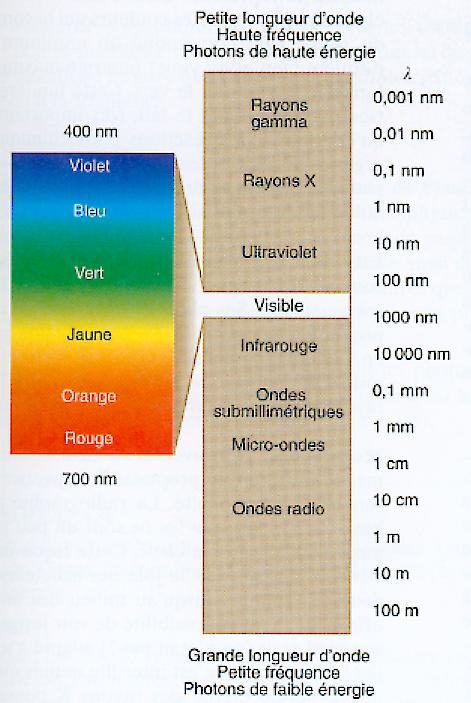

Mais le zéro absolu ne sera pas atteint ! En effet, tout l'espace est "rempli" par un rayonnement dit "cosmologique" provenant de partout à la fois, et considéré comme un "rayonnement fossile" provenant de la phase très chaude et très dense que notre Univers semble avoir connu il y a environ 13 milliards d'années.
La température d'équilibre d'un système inerte ne recevant que ce rayonnement là est 2,7 Kelvins : dans l'état actuel des connaissances en astrophysique, c'est la température la plus basse possible pour un système naturel en équilibre.
