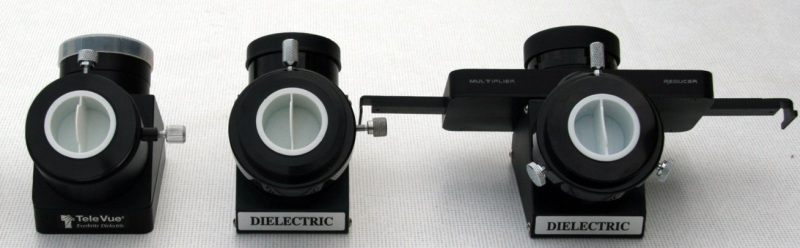

Sinon, il y aussi les RC denk 2" (j'en vends un ca tombe bien ...le S1 99% shorty). C'est du WO pour le corps et le mirroir mais gros avantage : c'est le powerXswitch (2 grossissement en plus) et en plus il y a 2 vis de serrage pour les oculaires 2" ou des bino (idée qu'il faudrait reprendre sur les autres RC et les PO d'après moi car c'est nettement plus sécurisant)

J'avais un renvoi coudé 2" william optic diélectric dont j'étais satisfait pour mon c14......Jusqu'au jour où j'ai essayé un télévue diélectric de 2".....J'ai revendu le WO pour le télévue sans hésitations car le gain était bien présent, mais, surtout, je me suis apperçu que malgès la grosseur de 2" du wo, celui ci vignetait les oculaires grands champs comme les naglers a cause d'un anneau de matière mal étudié juste au dessus du miroir du renvoi coudé... Vraiment mal foutu malgès la qualité de fabrication générale.
Il vaut mieux metttre un peu plus cher et prendre soit un télévue ou encore un baader de dernière génération (miroir astrophysics) ou directement un astrophysics si on a le budget.
