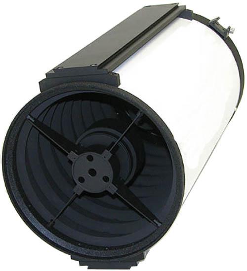

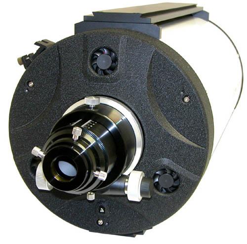

Des photos de la bête :
Quelques caractéristiques glané sur le net (prendre au conditionnel ;) )
Poids : 15/16Kg
longueurs : 780 mm
diamètre : 296 mm
Crayford 2" pouce renforcé 10:1 microfocuser (équipera aussi le 8")
mirroir quartz lamba 1/12 (?)
Backfocus 300mm
Je viens de trouver qu'apparement il existera en 2 versions, tube alu et carbone, les premiers carbone devraient arrivé en mars 2010 ... quand arrivera les premiers alu chez nous .... :(
Le prix .. entre 2400 et 3400 euro suivant le tube ??? mais là je me mouille beaucoup :)

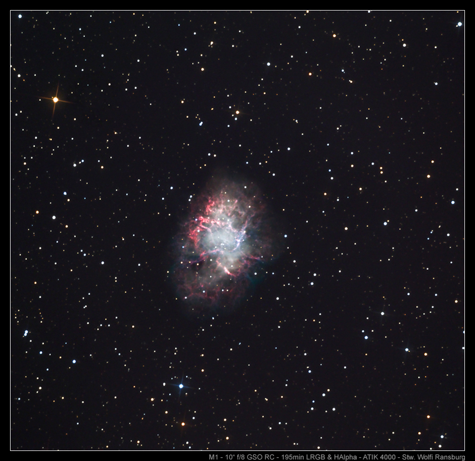

Des images réalisées avec le Rc :
M1 par Wolfi Ransburg
IC 434 réalisé "O'Neill" par un astram américain

Ce scope est plus dédié pour la photo , non ? Obstruction importante pour du visuel ?

Bon, pour un RC de 250 à ce tarif on ne va pas cracher dans la soupe, surtout si les images ressemblent à celles proposées en avant 1ere, tout au moins pour M1, elle doit bien valoir celle d'un C11 Edge vendu au même prix....
Quant au Cheval, traité à l'Américaine avec une sacrée dose de produit lissant, ne me plait pas trop... On ne voit plus la corne de la bête completement diluée.
Tout à fait il est destiné à la photo CP ;)

Tout à fait d'accord pour les commentaires pour les images, M1 plus que bien, IC434 ...

Les rc ne sont pas DU TOUT pensé et designer pour du visuel..
pas fait pour.. si vous voulez faire du visuel en gros diametre c'est le Newton
Je suis celui ci aussi. Comme Christian, je le trouve lourd par contre. Surtout qu'avec 10 pouces de backfocus, ca va faire long aussi. Je ne pense pas que le carbone fasse gagner beaucoup.
En tout cas la solution me semble plus clean que celle de Celestron.
L/12 me semble très très ambitieux. A moins que ce ne soit du RMS ?
  Citation
apparemment c'est 140 mm de backfocus.
En effet:
ATS/GSO Ritchey Chretien 10 inch Specifications
10" F/8 RC
AD087-10" F/8 Primary mirror 250mm
AD088-RC10 Secondary mirror 105mm
Primary mirror diameter: 250mm
Secondary mirror diameter: 105mm
Effective Focal Ratio: F/8
Effective Focal Length: 2000mm
Back Focus: 300mm
Mirror Separation: 463mm
Mirrors material: Quartz
Three focuser extension rings.
Tube assembly weight: 15kg
42% d'obstruction en diamètre:(, à comparer aux 25% du Newton CT10 Orion Optics.

  Citation
distance du porte-oculaire au plan focal (back focus) : 140mm
comme le P.O + bague allonge fait une longueur de 16 cm ça fait 30cm de backfocus :)
Scopemania donne un MetalBack qui est faux d'ailleurs car il y a deux allonges de 5 et de 2,5 cm ;)

30cm, pfiou elle est loin la caméra ! Déjà j'imagine que le crayford d'origine peut dégager, surtout avec ce porte à faux.
Encore qu'avec le réducteur indispensable, on doit pas mal gagner en backfocus.

Visiblement l'image est mieux que celle faite avec le RC 8" !! :cool:
Pour rappel: il y avait des étoiles déformés du à un tilt du PO.
Pas de trace de tilt pour le 10".

sinon j'ai retrouvé des photos que j'avais fait des P.O du 8":
ancienne version à gauche, nouvelle à droite.
Voilou j'attend avec impatience ce tube ... ;)
