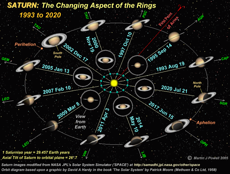

Saturne, la plus lente des planètes du temps de l'Antiquité et du Moyen-Âge, fait un tour complet autour du Soleil en 29 ans et 165 jours en moyenne. Donc tous les
10 757,7 jours en moyenne la planète Saturne passe par son périhélie (le point où elle est la plus proche de l'orbite du Soleil) et par son aphélie (le point où elle est la plus lointaine de l'orbite du Soleil).
Mais presque chaque année
Saturne est en opposition avec le Soleil, c'est-à-dire qu'elle se lève quand le Soleil se couche, passe au méridien (donc au point le plus haut dans le ciel) vers minuit, puis se couche quand le Soleil se lève. Autrement dit : il y a alors un alignement parfait entre le Soleil, la Terre et la planète Saturne   :be:   :be:   :be:  .
La période où Saturne est en opposition est évidemment la plus recherchée par les astronomes amateurs. Mais, s'il y a de surcroît coïncidence entre l'opposition et le passage au périhélie, c'est encore mieux car Saturne présente alors son plus gros diamètre apparent vu de la Terre avec un éclat (sa magnitude visuelle) qui sera au maximum possible.
:D   :D   :D
Seulement toutes les combien d'années y a-t-il une opposition périhélique de Saturne ?   :?:  Eh bien, c'est précisément l'objet de cette énigme ;)  :
A quelle date précise, avant l'année 2018, y a t'il eu pour la dernière fois une opposition périhélique de Saturne ?   :?:  Et à quelle date précise, après l'année 2018, y aura t'il pour la prochaine fois une opposition périhélique de Saturne ?   :?:
index.aspx?type=boutique&id=10472&url=_s
Modifié par roger15
Calculons d'abord la période du mouvement relatif de Saturne par rapport à la Terre:
1/T=1/1 -1/29,452    d'où T= 1,035 an en moyenne . C'est la période des oppositions.
Normalement 29,452/1,035 = 28,456 ans devrait donner l'intervalle de temps entre 2 oppositions du même type, en particulier périhéliques.
Celle de décembre 2003 devait être quasi périhélique   la suivante doit être aux environs de 2032...
http://pgj.pagesperso-orange.fr/calendrier/oppsat.txt
https://promenade.imcce.fr/fr/pages6/887.html#sat
23/12/1973-> 8,0312 ua
31/12/2003 ->8,0501 ua
24/12/2032 ->8,0316 ua
19/12/2061 ->8,05 ua
27/12/2091 ->8,0314 ua
Maintenant si on cherche une opposition rigoureusement périhélique il va falloir trouver une bonne référence :D
Il y a 21 heures, pejive a dit :
Bonjour  :)  , et toutes mes félicitations Mon Cher Pejive,  :be:   :be:   :be:
Tout d'abord je tiens à dire où j'ai puisé les renseignements qui vont suivre (et qui semblent diverger légèrement avec les données indiquées par l'IMCCE dans les liens indiqués par Pejive) :
• d'abord dans les livres du calculateur belge Jean Meeus, notamment dans ses cinq “Morsels” (voir  http://www.willbell.com/math/mc16.htm ) et dans son  “Astronomical Tables of the Sun, Moon and Planets” (voir : http://www.willbell.com/almanacs/AstroTables.htm ) ;
ensuite dans l'excellent logiciel astronomique “Guide 9” de l'Américain Bill Gray, logiciel basé sur les algorithmes de Jean Meeus (voir : https://www.projectpluto.com/ ).
Effectivement, la planète Saturne est passée au périhélie pour la dernière fois le samedi 26 juillet 2003 (la fois d'avant c'était le mercredi 8 janvier 1974) et elle repassera au périhélie le dimanche 28 novembre 2032 (la fois d'après ce sera le lundi 5 juin 2062).
En 2003 la planète Saturne est passé à l'opposition à Paris le mercredi 31 décembre 2003 à 23 heures et 53 minutes (Temps Universel), son diamètre apparent était de 20,65 secondes d'angle et sa magnitude était de -0,5.
En 2032 Saturne passera à l'opposition à Paris le vendredi 24 décembre 2032 à 23 heures et 50 minutes (Temps Universel), son diamètre apparent sera de 20,69 secondes d'angle et sa magnitude sera de -0,5.
Pour pouvoir appréhender un peu mieux ces données, voyons ce qui se passe lors des oppositions aphéliques de Saturne. En bien, la planète Saturne est passée à l'aphélie pour la dernière fois il y a un peu plus de trois mois, le mardi 17 avril 2018 (la fois d'avant c'était le dimanche 11 septembre 1988) et elle repassera à l'aphélie le lundi 15 juillet 2047 (la fois d'après ce sera le lundi 1er mars 2077).
En 2018 la planète Saturne est passée à l'opposition à Paris le mercredi 27 juin 2018 à 23 heures et 56 minutes (Temps Universel), son diamètre apparent était de 18,37 secondes d'angle et sa magnitude était de +0,0.
En 2047 Saturne passera à l'opposition à Paris le vendredi 22 juin 2047 à 23 heures et 50 minutes (Temps Universel), son diamètre apparent sera de 18,40 secondes d'angle et sa magnitude sera de +0,0.

Donc finalement que l'opposition soit aphélique ou périhélique change relativement peu de chose au niveau du diamètre apparent.
Pour ce qui est de la divergence des données: les distances indiquées dans mes liens sont celles de la Terre à Saturne et non du Soleil à Saturne.
Or le diamètre est maximal lorsque la distance géocentrique est minimale.
Par contre un autre phénomène intervient pour la visibilité des anneaux.
Voici donc une énigme subsidiaire à celle de @roger15
1) Quand pour la dernière fois avant 2018 les anneaux ont-ils disparu ?
2) Quand cela se reproduira-t'il ?
3) Quand pour la dernière fois avant 2018 l'ouverture des anneaux a-t'elle été maximale ?
4) Quel était alors l'hémisphère visible de Saturne ?
5) Quand cela se reproduira-t'il ?
!orbite!
Il y a 4 heures, pejive a dit :
Pour Saturne, effectivement ça ne change pas grand chose. En revanche, pour Mars ça change pas mal de choses (notamment du diamètre apparent). Ça pourrait faire l'objet d'une prochaine énigme du QAC... ;)
1) Quand pour la dernière fois avant 2018 les anneaux de Saturne ont-ils disparu ? :?:
Les anneaux de Saturne ont disparu pour la dernière fois en 2009 :
le 10 août 2009 lorsque le Soleil est passé exactement par le plan des anneaux de Saturne ;
le 4 septembre 2009 lorsque la Terre est passée exactement par le plan des anneaux de Saturne.
Cela se reproduira en 2025 :
• le 23 mars 2025 lorsque la Terre passera exactement par le pan des anneaux de Saturne ;
le 6 mai 2025 lorsque le Soleil passera exactement par le plan des anneaux de Saturne.
Elle a été maximale le mercredi 24 mai 2017 (ouverture maximale des anneaux de Saturne : +26° 45' par rapport à la hauteur de la Terre dans le plan de l'équateur de Saturne).
Le mercredi 24 mai 2017 c'était l'hémisphère Nord de Saturne qui était visible.
Cela se reproduira le dimanche 11 avril 2032 (ouverture maximale des anneaux de Saturne : -26° 45' par rapport à la hauteur de la Terre dans le plan de l'équateur de Saturne). Ce sera alors l'hémisphère Sud de Saturne qui sera visible.
Pour plus de précisions :
• voir l'article de Paul Müller dans l'Astronomie de juillet-août 1935, pages 460 à 464 : “La prochaine disparition des anneaux de Saturne” (
http://articles.adsabs.harvard.edu/cgi-bin/nph-iarticle_query?1935LAstr..49..460M&data_type=PDF_HIGH&whole_paper=YES&type=PRINTER&filetype=.pdf ) ;
• voir l'article de Paul Müller dans l'Astronomie de 1949, pages 221 à 224 : “La prochaine disparition des anneaux de Saturne” (
http://articles.adsabs.harvard.edu/cgi-bin/nph-iarticle_query?1949LAstr..63..221M&data_type=PDF_HIGH&whole_paper=YES&type=PRINTER&filetype=.pdf ) ;
• voir l'article de Jean Meeus dans Ciel et Terre de 1965, pages 404 à 416 : “Les disparitions de l'anneaux de Saturne” (http://articles.adsabs.harvard.edu/cgi-bin/nph-iarticle_query?1965C%26T....81..404M&data_type=PDF_HIGH&whole_paper=YES&type=PRINTER&filetype=.pdf).
Roger le Cantalien.
:rolleyes:
Modifié par roger15
bonjour roger15
La disparition s'observant de la Terre, pour les 1 et 2, il faut prendre la date de passage de la Terre dan le plan des anneaux.
Donc 4 septembre 2009 et 23 mars 2025 :cheer:
3)j'ai 16 octobre 2017 pour l'ouverture maximale; mais çà doit se jouer à quelques minutes  d'arc  près car il y a  des oscillations pendant plusieurs mois.
On peut voir un graphique montrant cela  ici:
http://pgj.pagesperso-orange.fr/anneaux.htm
http://www.les-pleiades.asso.fr/wp-content/uploads/2016/01/saturne-general.pdf
!orbite!
4)OK .
Les variations d'aspect de Saturne sont très bien reproduites sur cette video: https://vimeo.com/168690012
!orbite!
5) j'ai  mai 2032 mais là aussi oscillations pendant quelques mois dues au mouvement de la Terre
!orbite!
On pourra lire  l'historique des observations des anneaux là: http://oncle-dom.fr/sciences/astronomie/histoire/anneaux/invention/invention.htm
Un petit schéma qui illustre tout çà:
où l'on voit qu'une opposition aphélique peut être aussi  intéressante pour l'observation qu'une périhélique.
Sur ce je me réeclipse,  la place est libre pour une nouvelle énigme :)
