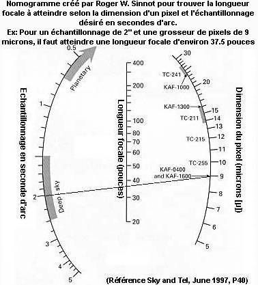

Tiens j'avais trouvé une abaque assez pratique:
