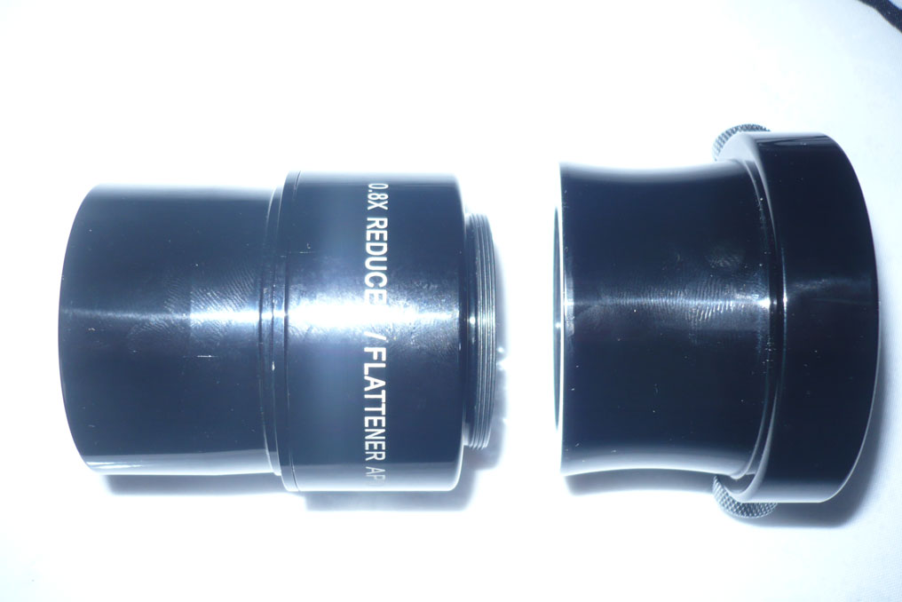

Salut à tous,
Je viens de l'acheter en occase !!!
Est ce que ce réducteur flattener WO (type 1 ?) fonctionne sur une ED 80 (SW) avec un 350 D & un petite Atik (ICX 429) ?
Ma bague T2 fait 8 mm, ne faut' il un bague allonge pour la distance entre le capteur de l'APN et le réducteur ?:?:
Ou bien plus simplement quelle est la distance entre le capteur et la sortie de l'APN ?;)
Merci d'avance pour votre patience car je sais que ce genre de questions est souvent débattue dans le fofo, mais je n'ai pas trouvé de réponse en cherchant dans les topics
Pascal

J'ai eu le modèle I de WO (beaucoup ont été vendu suite à un destockage OU) que j'avais pris en même temps qu'une lunette WO80/560
Faire une recherche sur AS il y a eu pas mal de message de personnes qui on tenté la greffe sur des 80ED.
Bilan : pas bon
Autre chose : l'image avec les cotes montrent surtout qu'il y a un problème !
52,5mm+5mm = 57,5mm et non les 56mm "classique" pour des APN canon EOS.
Il faut donc utiliser qq chose pour reculer l'APN d'environ 1,5mm.
J'utilisais un "joint".
Depuis, je suis passé au couple W080/480 et TV0,8x ... un jour peut être pourrais je tester tout cela ... temps pourri depuis de mois.
L'adaptateur T42/2" en revanche est pas mal du tout. Lui je l'ai gardé précieusement. Il permet de faire éventuellement du visuel en plaçant les oculaires à la bonne distance (56mm) et surtout il possède deux vis de serrage pour le coulant 2" : rare alors que c'est très appréciable

Une photo du réducteur en question que j'ai revendu :
http://www.hiboox.fr/go/images/divers/reducteur-wo,a8581d570e45a96de2aa8c46054a731a.jpg.html
Il s'agit de la version I qui pour moi ne fonctionne pas avec la 80ED (il m'avait pourtant été vendu comme parfaitement adapté...:mad:).
C'est la version II qui est nécessaire.
Merci Smashy,
C'est exactement le même que j'ai acheté !:o

Merci Titix,
Comme toujours de bon conseils !
Je pense que je vais me tourner vers WO type II
