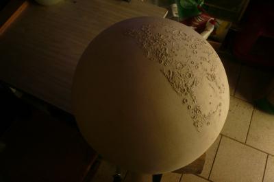

J'ai eu l'envie de créer Ma Lune à moi.
A partir de carton , colle, pate à durcir, et beaucoup de patience et de travail......elle n'est pas finie.......
Je vous la propose en lien

je trouve l'idée séduisante à notre époque où tout le monde veut tout tout de suite! j'ai hâte de la voir finie. quel est son diamètre?
Eh bien, au bout d'un an...on peut dire que tu as de la suite dans les idées!
Ça m'a l'air pas mal du tout, dommage que les photos soient floues.
Tu n'en as pas d'autres? Sur fond noir ce serait sympa.
Bonne continuation,
Patte.
Invité Scopy
Extra !! la deuxième image m'impressionne :b: !!
Bon courage pour la suite :) !
Comme Anne !
Le relief, c'est fait comment ? Dessin ?

Bonjour et Merci à tout le monde,
Oui , c'est beau mais pas facile à réaliser.
Mais ça vaut le cout de sacrifier du temps,
Le relief (fait avec des petits outils de grattage et aussi pointe de bambou, tout est fait à la main en m'aidant d'une grande carte de Lune qu'un ami m'a prété et aussi un site internet.
La Lune à un diamétre de 36 cm, poids 4,677 kg, elle tourne sur une base bois avec un tube profilé alu à l'intérieure de la Lune.
La couleur est blanc/ivoire du à la pate à durcir "DAS" bloc de 1kg (avec cette pate il n'y a pas de rétractation) , il m'en a fallu 5/6, l'épaisseur de la croute Lunaire -/+ 1 cm,
La pate est mi-dure , mi-molle et il faut prendre une boule de 80 grammes et incorporer un peu d'eau (1 ou 2 cl), et la travailler pendant 1minutes ou 2,
donc c'est pas mal de boulot .....
La phase carton dur épaisseur 5 m/m est compliquer (la découpe), mais l'assemblage est aussi compliquer et le collage aussi,
Le ponçage prends du temps et il y a de la fine poudre blanche/ivoire partout à terre, Lol, le séchage dure selon la température (+/- 1 journée) et l'on ne peut faire d'un seul morceau à la fois, plusieurs couches sont nécessaires !!!!!,
donc patience,
il faut des jours et des jours (40 js +/-) dans mon cas (maladie) d'ou la longueur du temps de travail.
Il faut controler la rontodité de la Lune , c'est pas sur de réussir à 100%, c'est mon cas, mais je dois dire que c'est assez-bien.
Les mers et cratéres c'est aussi très difficile, car tout à l'oeil et la main !!!
Bon c'est pas fini , alors je continu doucement en période de 1
à 2 heures pas plus car plus possible de me concentrer (maladie),
mais il me faudra du temps pour finir ....
J'ai fait une simulation d'ombre rasante, c'est très beau à voir,
je vous le garanti, magnifique ,
moi aussi j'ai hate de progresser...
Bien évidemment je donnerai de mes nouvelles de ma Lune , mon Amie.

C'est magnifique, splendide! Fais nous des photos en lumière rasante sur fond noir, ce sera géant!
Bon rétablissement, sympathique fada au talent aussi gros que la patience!
C'est GENIAL.
Ça à l'air solide.
Si tu te décide à en faire une autre (pour moi par exemple :D ), Voici la technique d' Achille, pote et artiste, pour faire un globe ou un patatoïde:
Matos: Bandes de tissus plâtres, ballon de baudruche, enduit, papiers de verre.
Réalisation: plâtrer le sommet du ballon gonflé, démouler doucement. Refaire l'opération une deuxième fois, et replacer le 1er moulage sur le ballon (un peu dégonflé : trou d'épingle dans le carré de scotch collé sur le ballon, puis rescotch), coté nœud. Finir l'assemblage avec des bandes. Enduire, poncer
Surtout, si vous poncez, n'oubliez pas d'essuyer: " Je ponce, donc j'essuie" :) HA Ha ha ...Hum
Peut etre un peu moins solide, mais plus léger, et facilement multipliable.
Vraiment CHAPEAU pour ta maquette.

bonjour à tous,
Je vous postes quelques photos d'ombres Lunaires,
bon c'est pas aussi facile que çà, mais je pense que vous aller aimer !
Mer de la Serenite :
http://www.webastro.net/index.php?upload=1&photo=7383
Crateres Lunaires
http://www.webastro.net/index.php?upload=1&photo=7382
Ombres Lunaire et Mer de la Serenite:
http://www.webastro.net/index.php?upload=1&photo=7381
http://www.webastro.net/index.php?upload=1&photo=7380
http://www.webastro.net/index.php?upload=1&photo=7379

Superbe.
Effet très réaliste bravo.
J'espère que ta maladie va s'arranger.
Pense au masque.
Bonne nuit.
Luc.;)
J'hallucine.... c'est formidable!
Il faudra que tu présentes ta création à Astromag, quand ce sera fini. Ils n'ont pas encore vu ça, j'en suis sûr!

Magnifique ,
On dirai des photos prises par des astrophotographes , tellement c''est ressemblant . Beau boulot et continue comme ça et avec le temps qu'y faut , le principal est de se faire plaisir .
