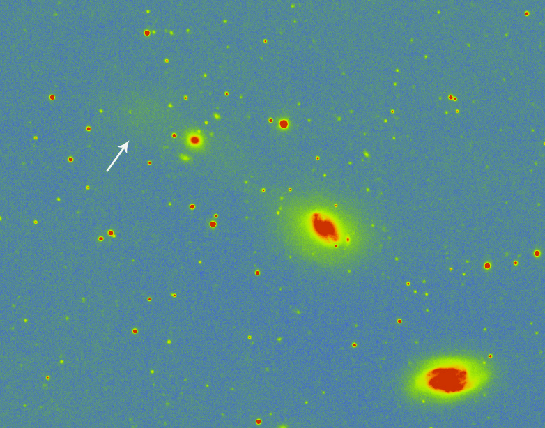

Cet objet est en interaction avec une petite elliptique alignée au Nord. Un pont de matiére est bien présent entre ces 2 objets, trés faible et mieux visible sur l'image en fausses couleurs ci dessous.

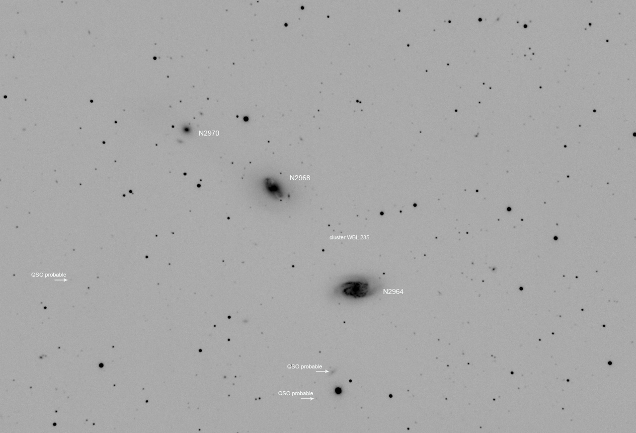

Image inversée
Image fausses couleurs avec pointage de l'effet de contre marée :
Très intéressant l'effet de marée.
