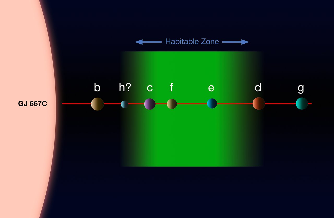

Superbe, magnifique système, à seulement 22 a.l !
Par contre Fitz, je te recommande chaudement de prescrire le terme «*planète habitable*» : tout ce qu’on sait c’est qu’elles se trouvent dans la «*zone habitable*», ce qui n’est pas du tout la même chose !!
De même les illustrations fournies par l’ESO peuvent induire en erreur le public non averti…
Je préférais plutôt mettre ce schéma qui est suffisant pour me faire rêver :

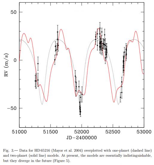

Cette analyse a pourtant du sens, puisque la plupart des systèmes à plusieurs planètes de Kepler sont des systèmes ultra compactes avec des orbites circulaires.
L'analyse des trajectoires est compliquée, je pense...
Effectivement, la sinusoïde est déformée. Logiquement, si le périastre est dirigé vers nous, le pic de la sinusoïde s'affine. La position du périastre par rapport à la ligne de visée et l'excentricité doivent pouvoir être estimées à partir de la largeur à mi-hauteur de la courbe sinusoïdesque. Mais comment faire la différence entre une orbite légèrement excentrique et une orbite temporairement perturbée par la conjonction avec une deuxième planète?
Je pense en définitive qu'on risque d'avoir pas mal de surprises, avec des démentis sur des planètes qu'on croit solidement établies, parce que dans beaucoup de cas ( quelle part, au juste? Aucune idée! ) les données doivent être compatibles avec plein de scénarii.
Surtout qu'une planète peut être "masquée" par les phénomènes de résonance.
L'étude des systèmes compacts et les recherches sur les "systèmes maximaux" seront fondamentales sur cette question: il nous faut savoir si, comme soupçonné, les systèmes contiennent autant de planètes que ce qu'elles peuvent dynamiquement en contenir...
Il semblerait que les couples de planètes parfaitement en résonance sont rares, elles ont plutôt tendance à s'approcher d'une résonance. Il semblerait que faire plus de mesures et plus longtemps permette de faire la différence entre une unique planète excentrique et deux planètes circulaires.
La méthode des vitesses radiales est bien une méthode indirecte: on mesure une courbe sinusoïdale complexe qui admet une infinité de solutions, celles qui sont retenues sont celles qui collent le plus aux mesures (best fit). Dans certains cas il est difficile de choisir entre deux ou trois solutions, dans d'autres cas la best fit donne un système instable et il faut se rabattre sur une solution moins évidente mais mécaniquement plus plausible.
Avec du recul on remarque qu'à chaque fois qu'une planète est découverte dans un système déjà connu, les caractéristiques des autres planètes sont révisées, bien souvent elles perdent de la masse et de l'excentricité, justement.
Tu fais bien de remettre le débat sur le tapis en passant, puisqu'un papier vient de sortir à ce sujet. Les auteurs tentent justement de voir si des planètes à excentricité modérée ne cachent pas deux planètes circulaires. Ils reviennent également sur de précédentes révisions de ce genre, ils citent les systèmes HD 142 et HD 159868. 9 candidats possibles ont été trouvés mais difficile de trancher avec les données disponibles. Un exemple est d'ailleurs donné: avec le peu de mesures et les grosses incertitudes, difficile de voir autre chose d'une unique sinusoïde même si un autre signal pourrait très bien correspondre.
