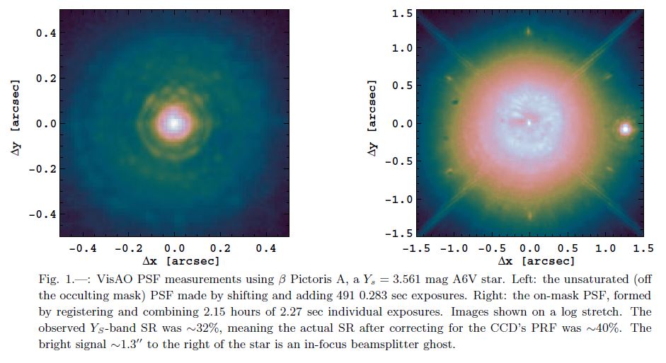

Après les télescopes géants Subaru, Gemini, c'est au tour de Magellan, un 6.5 m installé à Las Campanas au Chili de se lancer dans l'imagerie des exoplanètes.
C'est une nouvelle fois Beta Pictoris qui sert de cible pour sa "first light"
http://arxiv.org/abs/1403.0560
Magellan Adaptive Optics first-light observations of the exoplanet β Pic b. I. Direct imaging in the far-red optical with MagAO+VisAO and in the near-IR with NICI

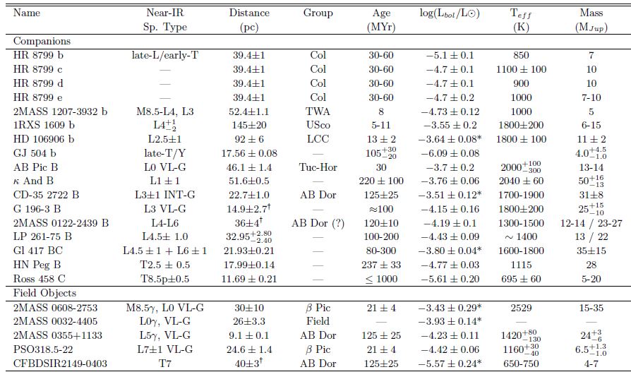

Toujours extrait du papier, un petit tableau qui fait l'état actuel des différents objets imagés par différents instruments ; On est plus près des naines brunes que des "vraies" planètes mais c'est quand même impressionnant !

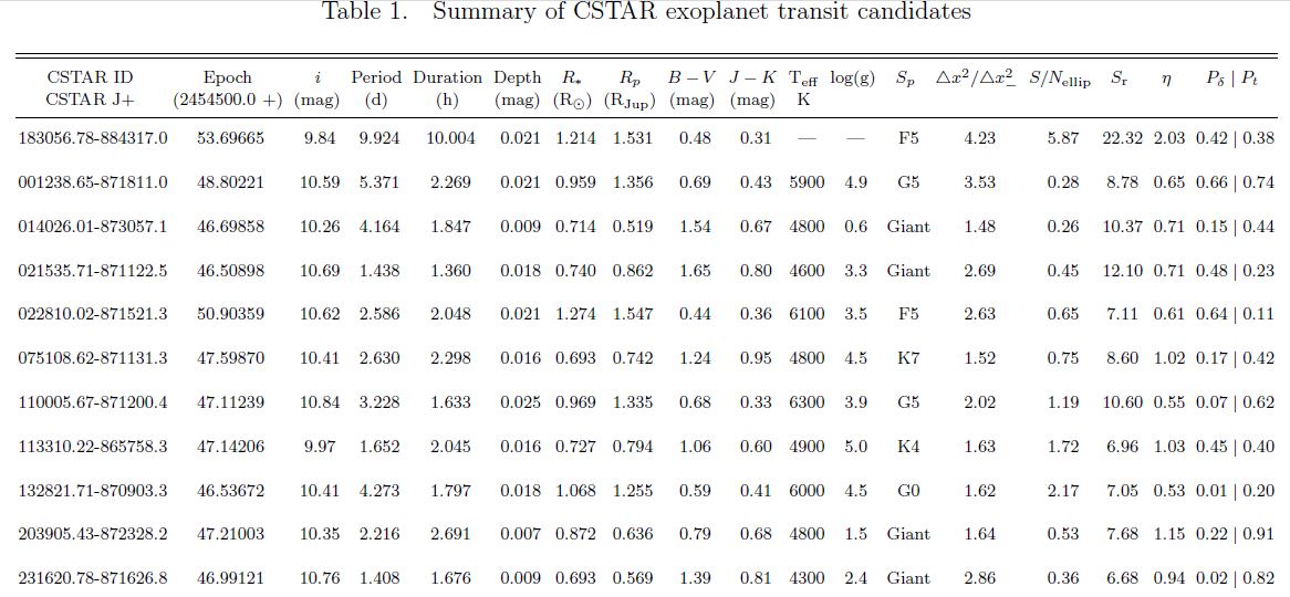

Une bonne dizaine de candidates ont été détectées :
http://arxiv.org/abs/1403.0086
Planetary Transit Candidates in the CSTAR Field : Analysis of the 2008 Data

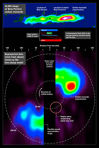

Des astronomes utilisant le Vaste Réseau (Sub-)Millimétrique de l'Atacama (ALMA), un télescope implanté au nord du Chili, ont annoncé ce jour la découverte inattendue d'un amas de gaz de monoxyde de carbone au sein du disque de poussière qui entoure l'étoile beta Pictoris. Il s'agit là d'une réelle surprise car ce gaz disparaît rapidement sous l'effet du rayonnement stellaire. De fréquentes collisions entre corps glacés de petite taille, telles des comètes, contribuent sans doute à constamment le renouveler. Ces nouveaux résultats paraissent aujourd'hui dans la revue Science.
http://www.eso.org/public/france/news/eso1408/
C'est surtout un effet d'annonce... On sait qu'il y a une quantité immense de comètes dans le disque de Beta Pictoris depuis un quart de siècle...
Oui mais la localisation est intéressante. Si le deuxième nuage est confirmé dans quelques années, je pari qu'il s'agit des points de Lagrange d'une géante!

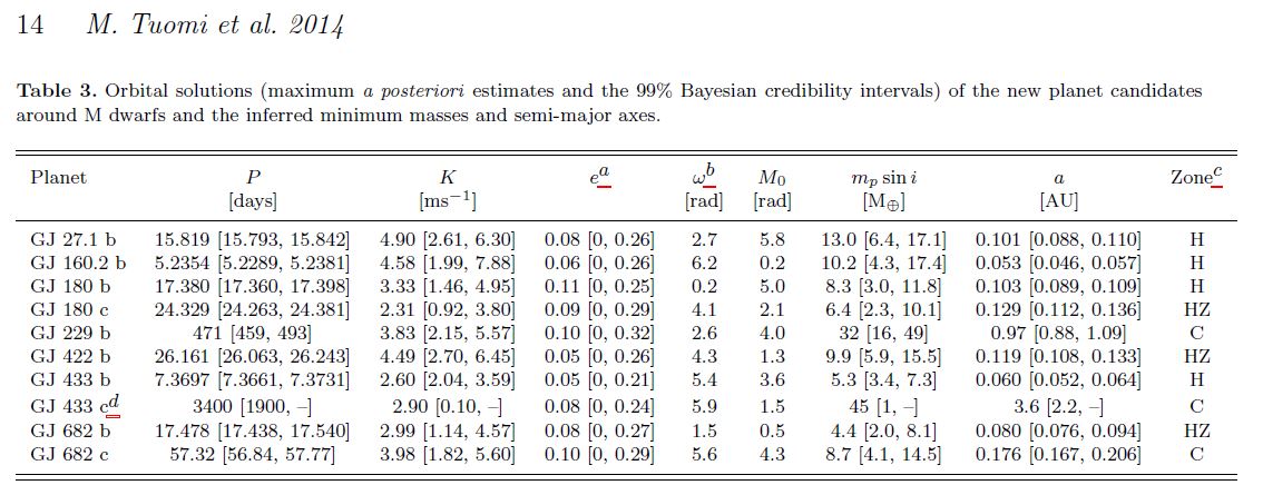

Certaines équipes d’astronomes se sont fait une spécialité de reprendre les données d’autres programmes pour les analyser avec de nouveaux algorithmes et en extraire de nouvelles planètes (souvent controversées)
Dans le cas présent les auteurs ont utilisé une technique de sampling avec les données de HARPS et UVES+VLT concernant des naines rouges dans notre voisinage.
8 nouvelles candidates ont été détectées, 2 autres confirmées
A part ces deux dernières elles n’ont pas encore été comptabilisées par Exoplanet.eu
Trois figurent dans la ZH de leur étoile
