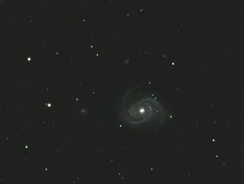

Salut, une petite galaxie avant que les avions ne reviennent.
3h sur M100 en LRGB. La couleur n'est pas très intéressante au final. C'est même un peu psychédélique...
LX90 et Atik 314L+ à 1200mm de focale, et toujours dans la PL de Chatenay Malabry.
Bonsoir
Ok, t'es excusé avec la PL. Elle a bon dos. Mais attention : plus d'excuses à partir de juillet ! ;)
Tu es radin sur les infos concernant la prise de vue.
Avec 3 heures de pose le signal arrive en rampant. T'as usé de corrections de gradien du type GXT qui apporte des franges courbées bruitées dont une qui passe en plein dans la galaxie.
La couleur verte de la galaxie est suréaliste.
Bon, maintenant que j'ai fait le mauvais constat, passons aux bonnes choses :) :
Les poses bien suivies et les étoiles bien ponctuelles. Pas de déformation.
La galaxie montre bien sa structure. Le fond de ciel propre, hormis les franges citées plus haut.
Bref compte tenu de ton environnement tu t'en tires plutôt bien.
Tu pourras te rattraper dans de meilleures conditions ultérieurement.
Et la Sigma ?
Hé hé la Sigma je la commande demain théoriquement :)
Pour les couleurs, c'est encore la suppression des gradients qui a frappé. Pourles supprimer, je le fais couche par couche à la mano via une image passée au tampon puis au flou gaussien et appliquée en mode soustraction à l'image maîtresse. C'est super long et si on a un tout petit écart dans l'usage des tampons, ben ça fait cela :x
3h à la louche. C'est 90x90s en L, et 20x45s par couche en Bin2 pour les couleurs. Ca doit faire dans les 3h :)
Plus d'excuse à partir de Juillet effectivement. Surtout avec le matériel qui attend ou qui est en passe d'être commandé, je n'aurai plus le droit à la médiocrité :D

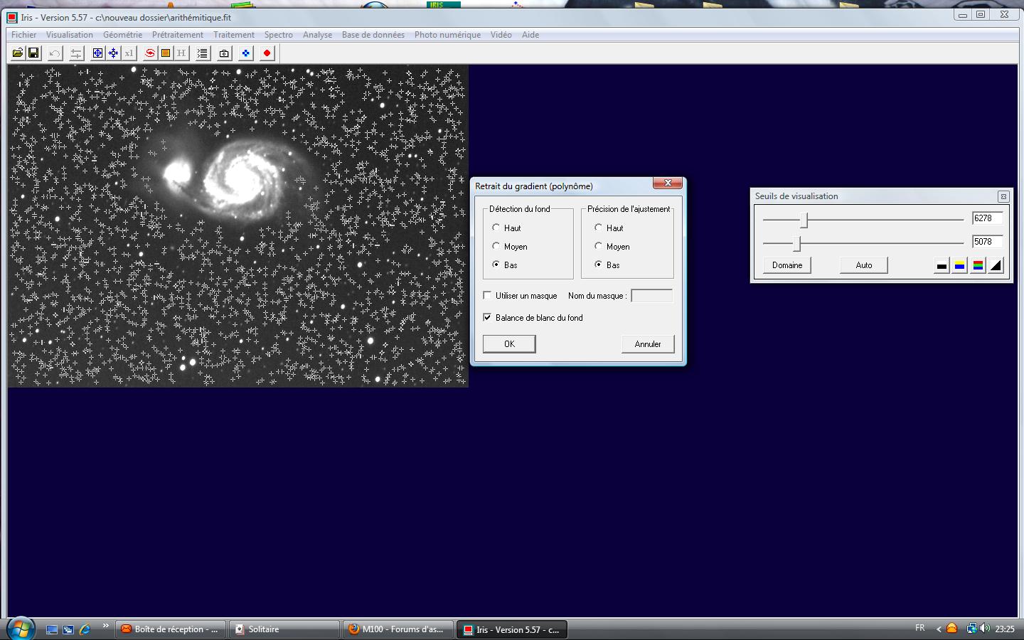

Salut Chonum,
Pourquoi n'utikise tu pas la fonction retrait du gradient sous IRIS & traiter sous to shop ensuite ?
Cordialement

Pascal, j'utilise parfois les outils de MaximDL qui fait aussi un retrait de gradient polynomial, mais la méthode du retrait d'une image est plus efficace et ne dégrade pas le S/B. Sauf qu'il faut bien nettoyer les détails avant. Pourtant j'y ai passé du temps pourtant, mais virer une galaxie n'est pas simple :p
