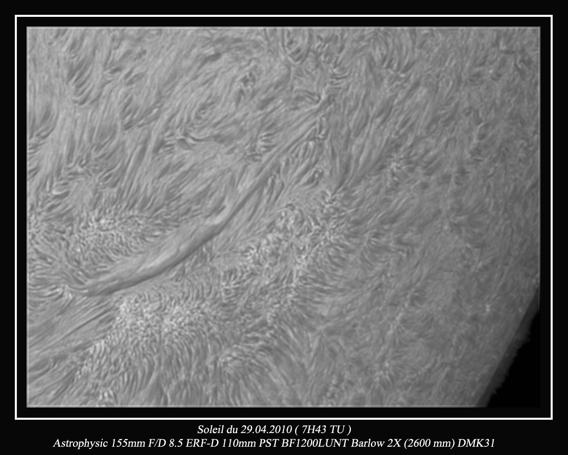

gros plan sur le filament

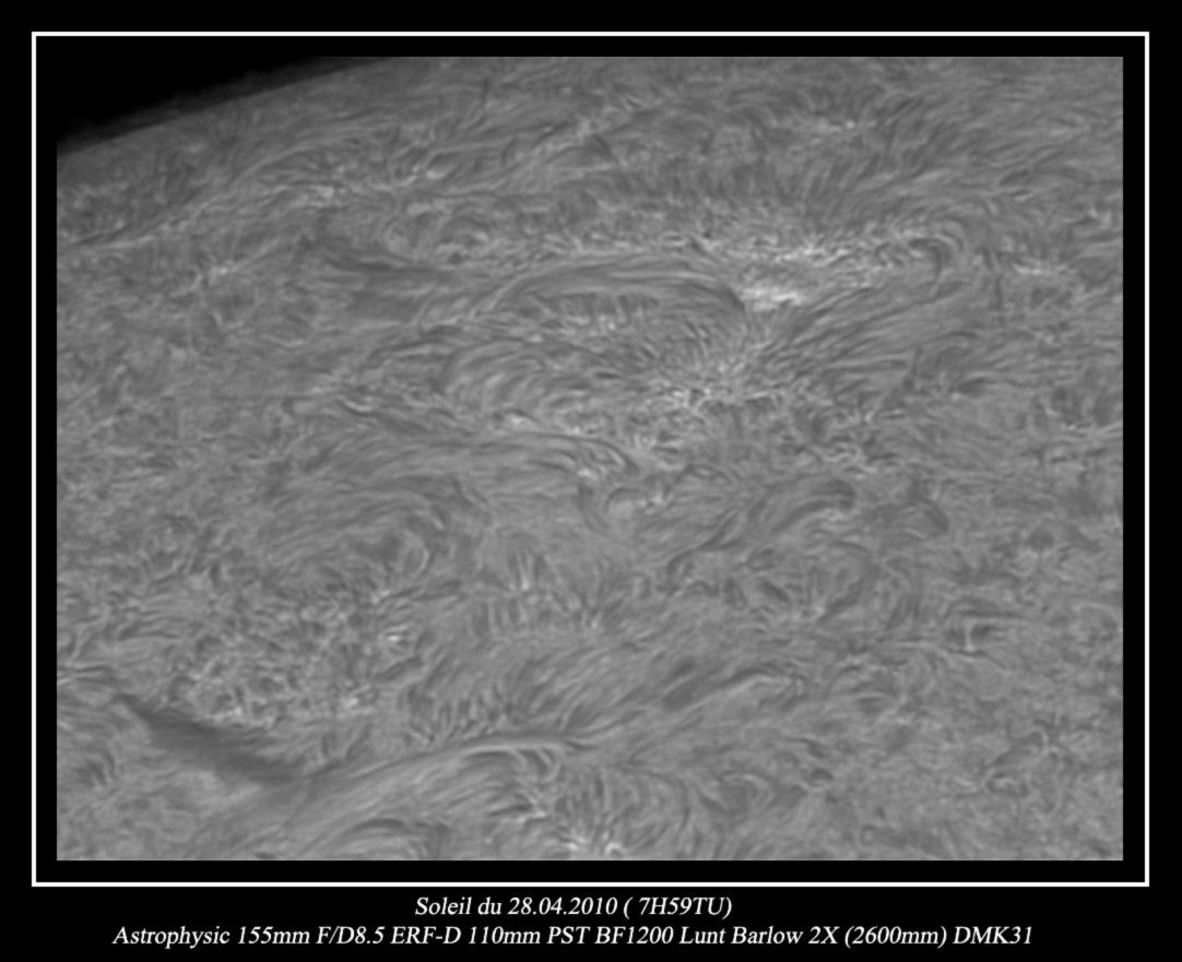

zone active du 28
une autre zone active

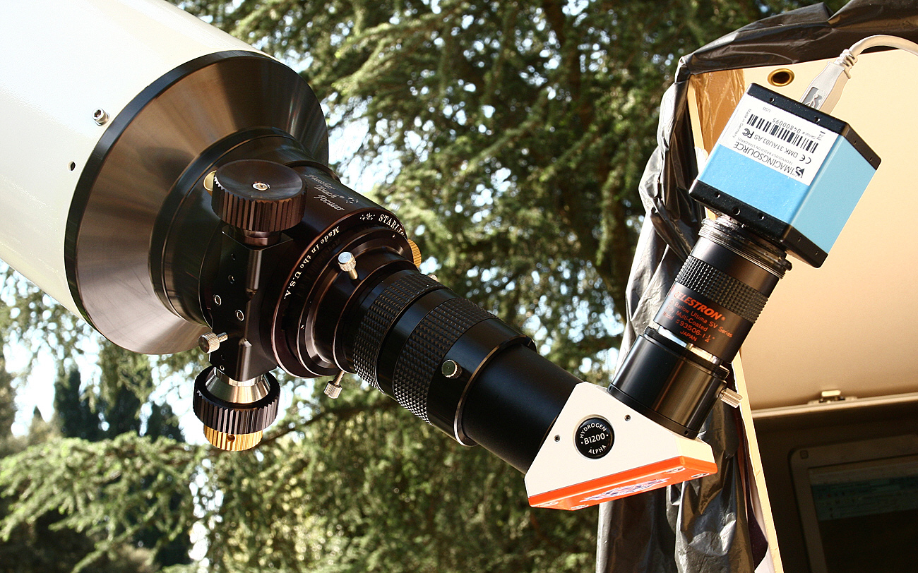

enfin un photo d'une partie du setup
EtalonPST + Corps d'une barlow en 2" pour l'allongement+ BF1200Lunt +Barlow 2X Célestron et DMK31
ceci dit je suis toujours à la recherche d'une barlow Télévue 1.8X ;) apparement personne ne veut s'en séparer de cette satanée Barlow !!!!:be:
Magnifique! :wub:
La spiculation est d'une belle finesse, presque en relief :b:

Bonjour JP:).Impressionant:wub:.Il y a de beaux effets de relief,de boursouflures,particulièrement sur la troisième photo.Les bagues crantées sur la barlow font parties de celle ci?Je pose cette question,car je n'ai jamais vu de barlow en 2".Pardon pour mon ignorance sur ce point:be:.
Jean Louis
Jean Louis
Merci Jean-Louis :)
oui la partie crantée fait partie de la barlow en 2" c'est juste un antidérapant en fait ;) mais je n'utilise que le corps de cette Barlow j'ai enlevé l'optique et je me serts du corp pour faire la jonction entre l'étalon PST et le BF Lunt ;)
la vrai barlow c'est la Célestron qui est placée devant la DMK ;à
Albéric merci :)
Merci JP:).Donc,étalon fixé dans le PO,et corps de barlow.Comment est fixé l'étalon?
Jean Louis
avec une bague au coulant 50.8mm :)

Petite question presque gratuite : pourrais tu faire un dessin du montage avec l'étalon PST ?
Ca trotte gentillement dans ma tête le Ha...
Merci Chonum :)
Heu!!!! un dessin??? je te propose mieux , la photo!!!!!!:p
il n'y a rien de sorcier dans ce montage ;) il faut juste trouver ou faire faire les bonnes bagues pour l'entrée et la sortie de l'étalon PST:)

cette lunette date de 1986, c'est une des premières Lunettes construites par CHristen Roland c'était encore de l'artisanat à l'époque:) d'ailleur Christen a signé cette lunette à l'encre indélébile sur la tranche d'une des lentilles :)
aprés recherche auprès de la socièté Astrophysic sur cette lunette, il s'avère que ce modéle à F/D 8.5 n'a été produit qu'a 24 ex dans le monde
précision optique sur interféromètre L/16 PTV et L/56 RMS
cette Lunette a apartenu à Jean-Dragesco à la fin des années 80, il s'en servait comme lunette guide sur son monstrueux Epsilon 300mm , j'ai eu la chance de lui acheter en 1991 si mes souvenirs sont bons, pour vraiment un prix dérisoire:rolleyes:
le comble c'est que je ne me suis presque pas servi de cette lunette pendant plus de 15 ans!!! elle dormait dans son vieux carton d'origine, la cause du pb c'était son PO qui était vraiment d'une autre époque!!!!:rolleyes: et c'est rien de le dire et puis j'étais plus tourné à l'époque vers les gros télescopes on va dire ;) mais je me rapelais toujours des images somptueuses en planétaire que je voyais ds cet instrument :wub:
alors l'année derniére, j'ai décidé de la remettre en service, aprés un netoyage complet, une bonne couche de peinture, et surtout un PO digne de ce nom pour une telle optique :wub:
en visu planétaire, c'est époustouflant!!!!! on sent vraiment la qualité optique derriére, prochaine étape je vais la tester en CCD sur le ciel profond voir ce que cela donne
