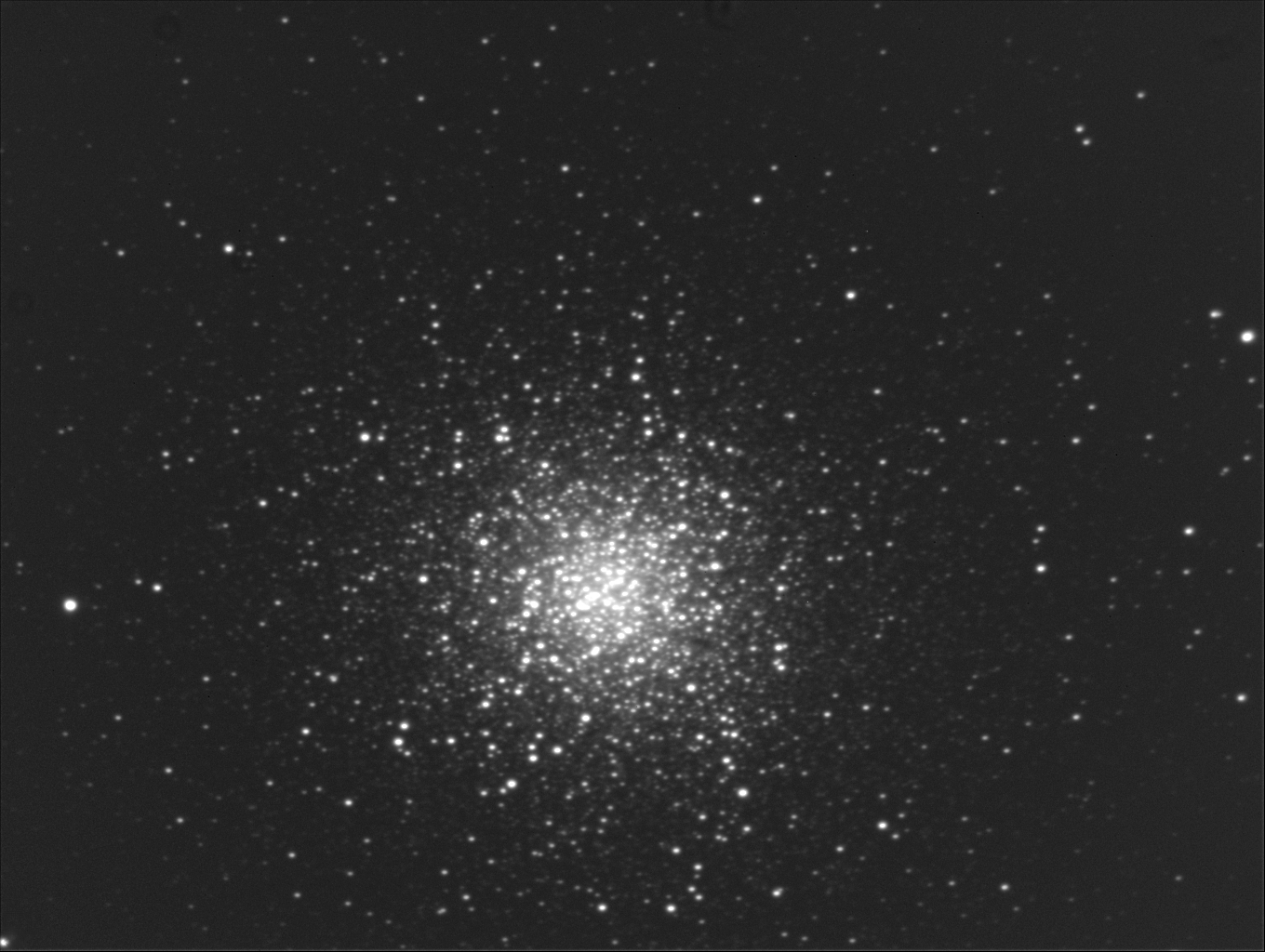

toujours dans les tests de guidage avec un DO ; image réalisée hier soir .
full ici :
http://pics.imagup.com/member4/1274486041_m13pond.jpg
30x 2 minutes C9.25 + red AP 0x67 + DSI pro III ; guidage par DO placé (derrière le red ) + dmk31 avec GM
(ça marche enfin , il fallait copier un fichier du logiciel d'acquisition livré avec la dmk et le placer dans
le répertoire de GM en plus du plugin DMK http://www.theimagingsourceforums.com/showthread.php?t=322566)
pas de flat (!) ; 10 darks , registration une étoile , masque flou sur la séquence , addition pondérative coef 3, logarithme et c'est tout !
Pb principal :
Je constate une augmentation croissante de la fwhm sur l'axe x lorsque l'on change d'étoile en se déplaçant de droite vers la gauche alors que cela reste constant sur l'axe des y
( la fwhm étant ici utilisée comme indicateur de rotondité des étoiles par comme mesure du seeing )

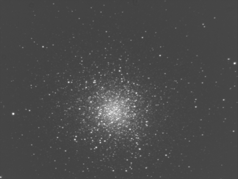

pour information la même image sans l'étape de registration :
en 1 heure d'acquisition les flexions sont donc négligeables ! merci le DO !

Pas de flexion, normal puisque tu guides sur l'axe de l'imageur. Seule flexion possible c'est celle de l'imageur ou celle du guideur au bout de leur PO respectif. Mais peu de probabilité quand même.
Il reste à regarder pourquoi tes étoiles sont allongées. Au DO tu devrais avoir quelque chose de rond et de bien rond.. :)
Il faut sans doute regarder les datas de suivi de l'étoile guide (écart crête à crête) car les écarts viennent exclusivement du suivi en AD.

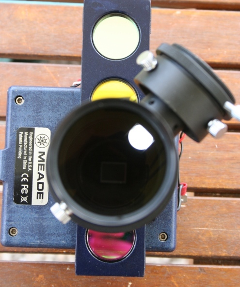

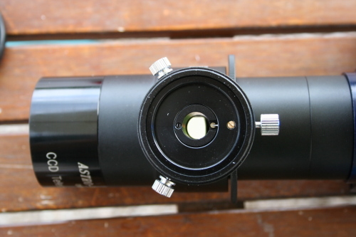

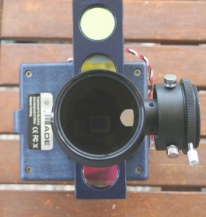

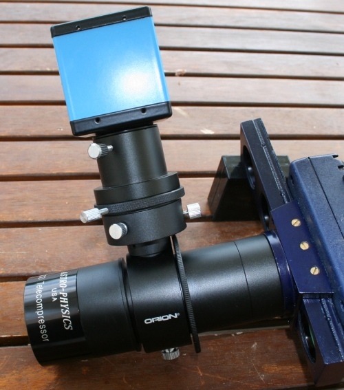

voici (actuellement ) ce que je place à la sortie du C9 :
RED => DO => DSI imageur (bleu foncé )
............. ......... \\=> DMK guideur ( bleu clair )
Le support 31.75 qui tient actuellement la webcam dmk est trop haut actuellement => cela m'oblige a ajouter deux bagues entre le DO et la DSI => distance un peu trop grande RED <=> DSI
il faut évidemment que la MAP ( en jouant sur le déplacement du primaire du Celestron ) soit bonne à la fois sur la DSI et la DMK .
On peut légèrement monter ou descendre le support de webcam dmk pour affiner la map sur la dmk une fois qu'elle est correcte sur la DSI .
Ce DO Orion est orientable radialement ; sur les images suivantes on remarque le petit prisme de renvoi en bord de champ et tout au fond le capteur de la DSI .
On peut donc faire tourner ce petit prisme autour de l'axe de l'imageur pour aller chercher la bonne étoile guide . on dispose de 100° de rotation sans changer l'orientation du cadrage de l'image que l'on veut faire .
enfin la dernière image est prise en enlevant la dmk ; vous voyez une petite vis "pointeau" qui traverse et qui appuie sur un "doigt" en laiton , lequel modifie lègèrement l'orientation du prisme ...cela permet d'aller regarder un peu plus hors de l'axe ....ou de centrer l'étoile guide si le cadrage sur la DSI est contraint .

L'ensemble de ce que tu vois sur les photos fait 1 kg ....voilà vous savez tout ! :rolleyes:

Christian , c'est une petite boite cubique de 5cm x 5cmx 5,5cm et elle pèse 190gr
une spc 900 LP est un peu moins imposante et plus légère .
avec une bague monture C <=> M42 je peux me passer du support 31,75 et rapprocher la dmk du DO et donc rapprocher la DSI du reducteur . En rapprochant la dmk de l'axe optique du montage on diminue encore le risque de flexion ...
