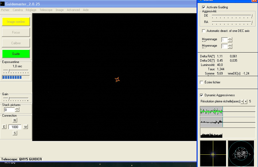

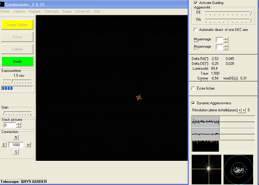

J'ai retrouver mes captures du guidage.
Je voulais comparer le rendement bin1 versus bin2 :
Voila ce que ca donne, la 2° capture en bin2 correspond avec la photo que j'ai publié.
En bin1 c'est un peu plus diffus
Et voila en bin2

Siegfried, tu passes des captures d'écran Guidemaster. Mais il serait surtout interessant de comparer 1 ou 2 brutes de même durée faite d'une part avec la PL1M en bin1 et d'autre part avec la PL1M en bin2.
Vérifier l'état des étoiles (FWHM) sur les 2 brutes de 3 mn par exemple avec les 2 modes de guidage.
Comme je l'exprimais dans ton précédent post je ne suis pas convaincu que le bin2 apporte une meilleure efficacité (je ne parle pas du graphe GM qui est illusoire, je doute que l'échantillonnage soit corrigé par GM en passant en bin2).
Quand tu le pourras, essaies de faire ce petit comparatif.

autre chose qui ne trompe pas ce sont les deux écarts types de siegfiried sur chaque axe
première copie d'écran ; 0,61 pour RA et 0,35 pour dec
deuxième copie d'écran 0,45 pour RA et 0,28 pour dec
ces chiffes décroissent au cours du temps mais si il ne sont pas égaux sur les deux axes ( ou très voisins ) c'est même pas la peine de regarder , les étoiles ne seront pas rondes !!!!
si tu trouves la solution pour "lisser" le graphe du haut .... et ramener les deux écarts types à des valeurs semblables ....je suis preneur !
